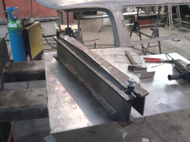

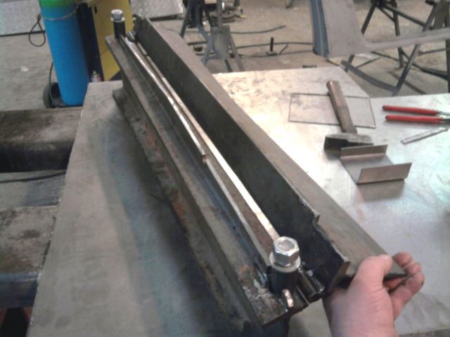

ha oui j avais oublié , j en ai fait une autre pour l atelier ce samedi
avec un p tit IPN de récupe

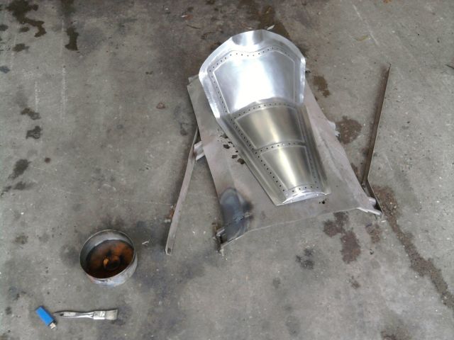

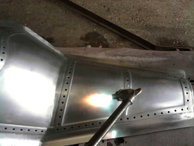

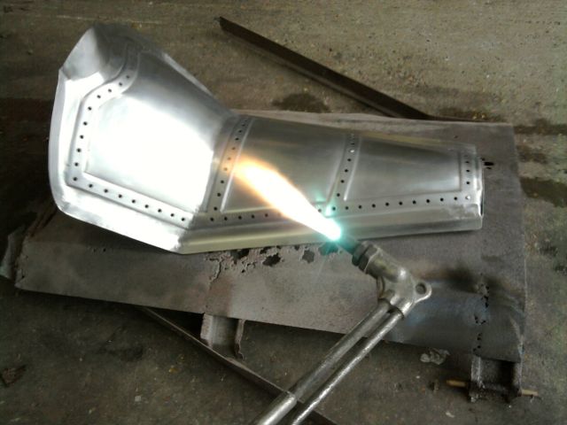

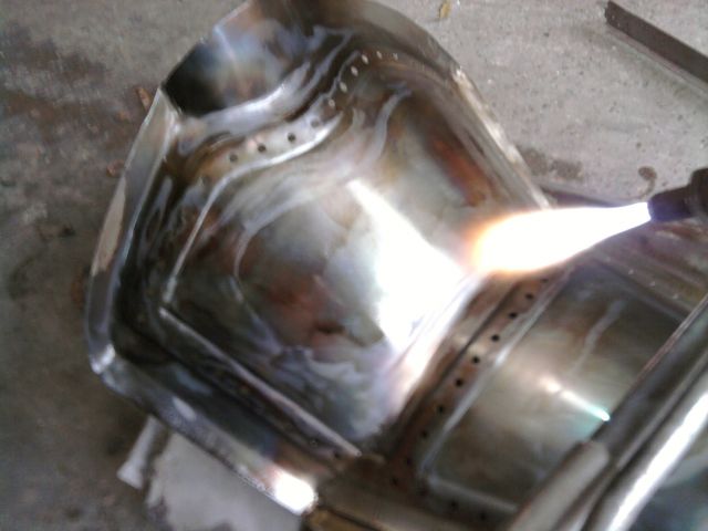

bon la on y ai , le carter et plané etc ...
maintenant je vais vous montrez une technique qui s appelle le brunissage
" le mieux est d avoir un bac mais au prix ou ai l huile 5 w 40 505.01 c est pas la peine d y penser "
non je rigole , la 15 w 40 fera l affaire Very Happy Very Happy
a ne pas reproduire chez soie sans un minimum de sécurité
aller place au tof..
ford 32 roadster by mc coy 2eme partie  - Page 2 01.85
au le con qu est qui fait !!!!!
oui je vais fondre le métal en fusion , non non non arrête !!
bon d accord
ford 32 roadster by mc coy 2eme partie  - Page 2 01.86
ford 32 roadster by mc coy 2eme partie  - Page 2 01.87
ford 32 roadster by mc coy 2eme partie  - Page 2 01.88
ford 32 roadster by mc coy 2eme partie  - Page 2 01.89
ford 32 roadster by mc coy 2eme partie  - Page 2 Empty
MessageSujet: Re: ford 32 roadster by mc coy 2eme partie    ford 32 roadster by mc coy 2eme partie  - Page 2 Icon_minitimeDim 1 Jan - 10:27
p tain ça na pas marché !!!! Shocked Shocked Confused
ford 32 roadster by mc coy 2eme partie  - Page 2 01.90
MessageSujet: Re: ford 32 roadster by mc coy 2eme partie    ford 32 roadster by mc coy 2eme partie  - Page 2 Icon_minitimeDim 1 Jan - 10:29
mais si je vous taquine lol! lol! lol!
ford 32 roadster by mc coy 2eme partie  - Page 2 01.95
ford 32 roadster by mc coy 2eme partie  - Page 2 01.96
il n y a plus qu a patiner , heuuu pas avec des rollers lol!

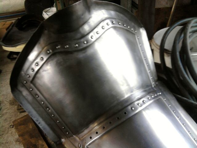

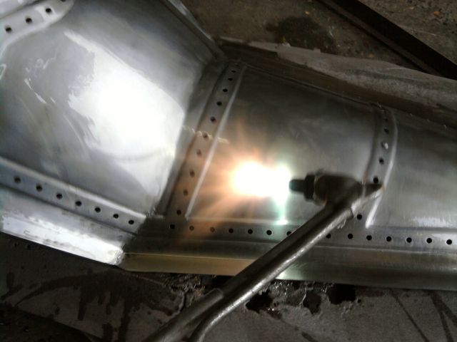

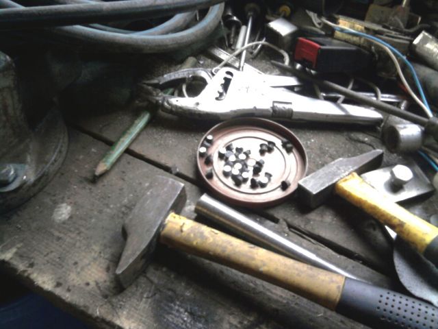

la on passe a l etape suivante , le le le
rivetage a l ancienne oui oui comme la tour Eiffel " bon en moins gros et sans chauffer non plus lol! " bref
pour ça il me faut un assistant , la on le vois bien, il est plein de volonté le p tit bonhomme
"cela ne vas pas durer car il y a plus de 100 rivet a frapper comme a l ancienne et il va vite déchanté non p tit lol! lol!
ford 32 roadster by mc coy 2eme partie  - Page 2 01.98
aller c est partie
ford 32 roadster by mc coy 2eme partie  - Page 2 01.103
ford 32 roadster by mc coy 2eme partie  - Page 2 01.104
apres quelque heure et mon assistant barré entre 2 Boulet
le résultat
ford 32 roadster by mc coy 2eme partie  - Page 2 01.106
