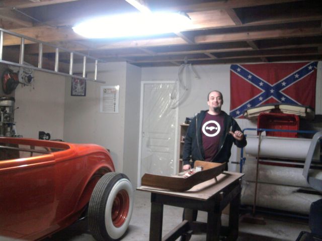

une p tite tof qui va bien au passage

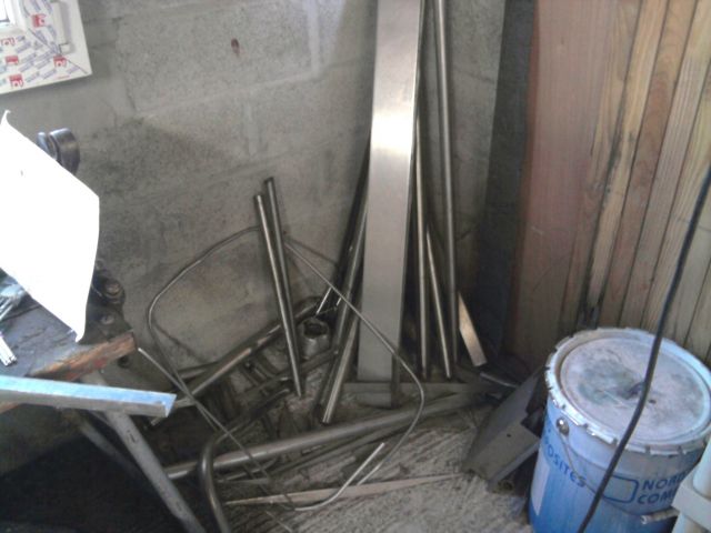

un bout de plat inox de 80/10 , une cornière , une chute de rond de 14 de diamètre quelque fer plat , enfin un peut tous quoi !! Very Happy

au passage un coup de pub pour le belly , le temps que la premiere couche sèche
ford 32 roadster by mc coy 2eme partie  19.440
merci a vous les gars
