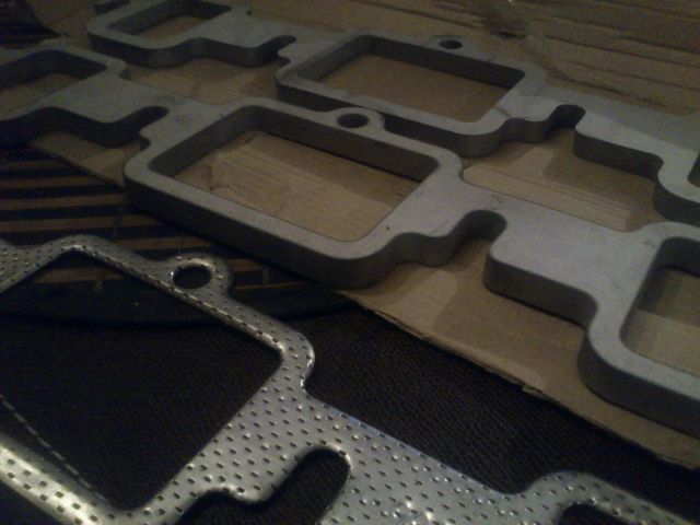

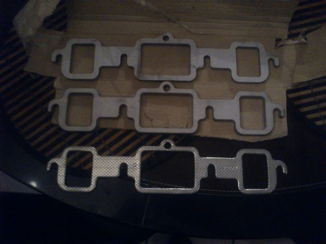

bon entre temps , j ai fais faire mes platines d échappements inox bien sur !! 10 millimètres d épaisseur " découpe au jet d eau "
un gain de temps et pièce parfaite , admirez le travaille
il aurais fallu le faire a la main , imaginez un peut Question
Merci a mon amis Rodolphe Wink
je vais pouvoir passer au spaghetti tongue

superbe les platines thumright c'est beau .
je suppose que tu y a pensée mais quand tu va souder les tubes sur les platine fait gaffe a la deformation .
fixe les platines sur un gros fer U ou une vielle culasse , un marbre quoi Exclamation

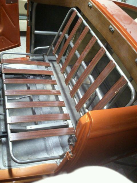

un peu de suite tout de meme
la banquette terminé
