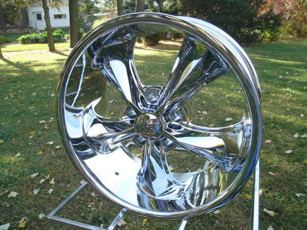

Pourquoi se casser la tete a mettre 1 train avant ''old'' a lame et des jantes modernes avec des pneus tailles basses??
avec ce types de jantes,il faut 1 train triangule....
comme tout le monde est gentil ici,personne va te le dire,mais les jantes,c'est degueu....
mais comme tu as fais 1 super chassis a lame, tu aura facile a changer de
jantes et donc de style....Cool
tu envisage quoi comme couleur,et quoi comme interieur?
quelle taille font les jantes? ce sont de renaut rs?

Raph , je n'ai pas voulu mettre de train avant triangulé , car , sans les ailes , c'est vraiment pas terrible , et je préfère largement le look du train a lames . Mais , avec des pneus taille basse , la maniabilité aurait peut être été meilleure avec un train triangulé , je sais pas ... Concernant les jantes , pour l'instant j'aime bien le rendu , mais qui sait ,  au fur et a mesure que le projet avancera , je changerais !!! Les jantes sont en 8,5 x 18 a l'avant ( elles seront rétrécies d'environ 3 pouces dans quelques temps ) et les jantes arrières sont en 10,5 x 20 . Donc pas Renaut rs !!!!Very Happy  .

Raph a raison,en plus si tu ne met pas d ailles vire ces jantes et ces disques.
Ou si tu veux absolument des disque,prend le même kit que j ai installé sur le mien.

Je rejoins certains avis sur les jantes,perso c'est trop "tuning" Razz
Par contre,qu'est ce que vous avez tous contre les kits disques ? Ils vont on fait du mal dans une autre vie ? Laughing Laughing
Apparemment on se dirige pas vers un projet nostalgia pur jus donc je vois pas en quoi les disques vous derange...

les disques ne dérange pas mais les jantes pukel sur un hi-boy ça le fait pas du tout Evil or Very Mad

bon chaqun c'est gouts , comme dirait l'autres "les coups et les douleurs ca ce discute pas"
ca depend aussi du style que tu veut que ton rod est une fois finit "new style" "hi tech" ...
deja c'est super bien pour toi tu est motiver , tu te la bouge pour construire ton truc , il est sur qu'en general ici ont et plus brancher look oldschool , pas forcement "period" ca coute trop cher le vrai "P.P", mais l'important c'est de ce faire plaisir
t'est jantes sont fun sur une focus RS mais la sur ton 32 elle vont etre vraiment tres tres large , on risque d'avoir une impression de cube , aussi large (voir plus large) que haut , les disques c'est une questions de securité pour toi , apres fait en sorte qu'il ne sorte pas trop de la jantes , c'est pas des plus beau
aller va bosser qu'il roule ce 32

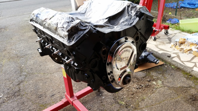

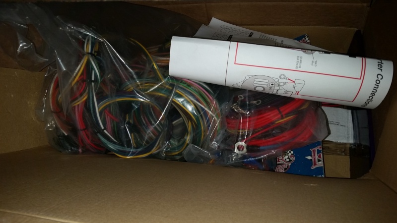

Ensuite , on s'occupe du moteur
Ford 32 roadster 14585310
Ford 32 roadster Faisce10
Ford 32 roadster Radiat10
Ensuite , petit montage a blanc histoire de voir ce que ça donne . Et bien ça me plait pas mal !!!!! L'allumeur est a l'envers sur la photo  Rolling Eyes
Ford 32 roadster Chassi10
L'ensemble moteur-boite a été peint en noir

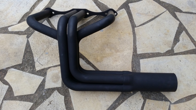

Les échappements vont bientôt être installé , il faut d'abord modifier les collecteurs qui sont trop proche de la roue , puis adapter les collecteurs aux silencieux ( échappements latéraux , vous l'aurez remarqué.... Laughing  ) . Une fois bien adapté , les collecteurs recevront un traitement céramique couleur alu poli .
Ford 32 roadster Echapp10
Ford 32 roadster Echapp11
