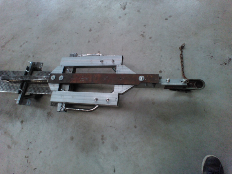

Voici donc le résultat final:
Projet 3 roues...  - Page 4 Img_2084
Projet 3 roues...  - Page 4 Img_2085
Projet 3 roues...  - Page 4 Img_2086
Repeint en gris afin de lui donner un look récent et presque d'origine Wink

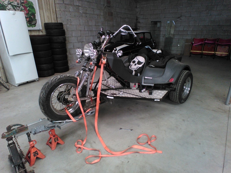

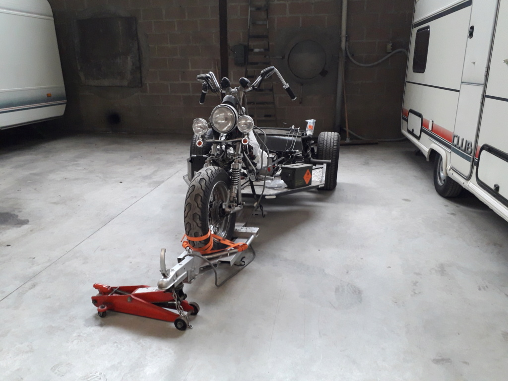

L'attelage posé au cul du PT:
Projet 3 roues...  - Page 4 Img_2087
Puis avec le trike:
Projet 3 roues...  - Page 4 Img_2088
Projet 3 roues...  - Page 4 Img_2089
J'avoue avoir posé 3 sangles:
1) à la roue (normal)
2) du châssis du trike au tire-trike même s'il y a une fixation au niveau du plancher.
3) une de sécurité qui reprenait aussi d'un point du châssis au tire-trike.

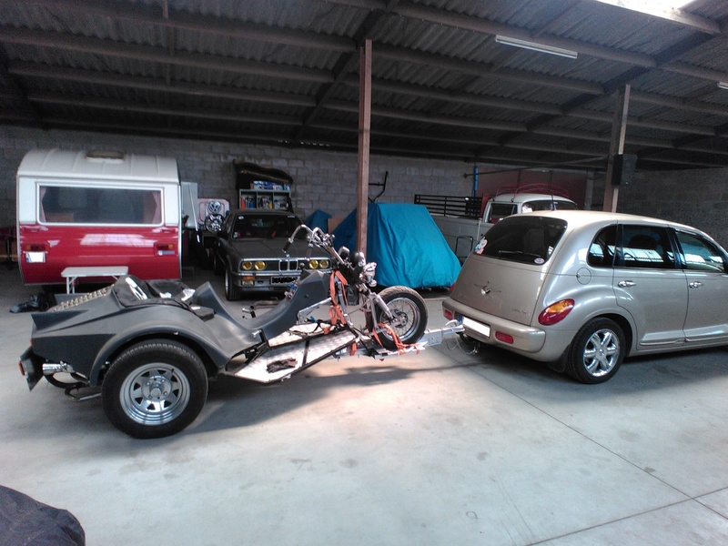

Voilà tout est fait depuis vendredi 21 à +/- midi
Tire-trike, rampe de feux... Et dans la foulée j'ai tester le tout sur une ballade de 130 kms Wink
Pour le test, la ballade comprenait des passages en routes de compagne, routes de ville dont rues en pavés, et autoroute...
Bref tout c'est bien passé.
Et voila l'attelage au complet, prêt à partir:
Projet 3 roues...  - Page 4 Img_2090

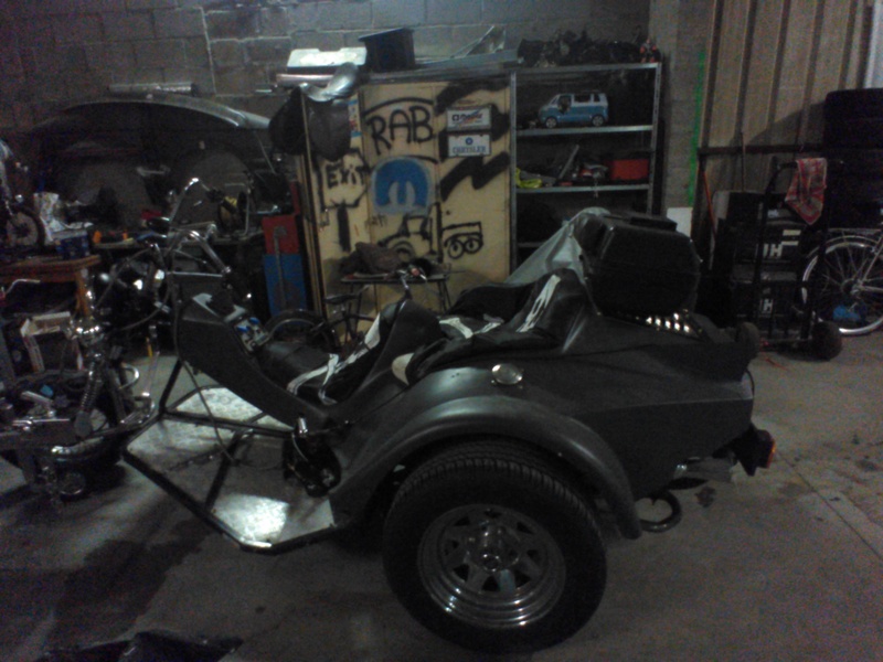

MessageSujet: Re: Projet 3 roues...    Projet 3 roues...  - Page 4 Icon_minitimeMar 22 Aoû - 11:32
C'est fixé, l'essais en condition réelle est prévu pour cet après-midi...
Projet 3 roues...  - Page 4 Img_2209
Projet 3 roues...  - Page 4 Img_2210
