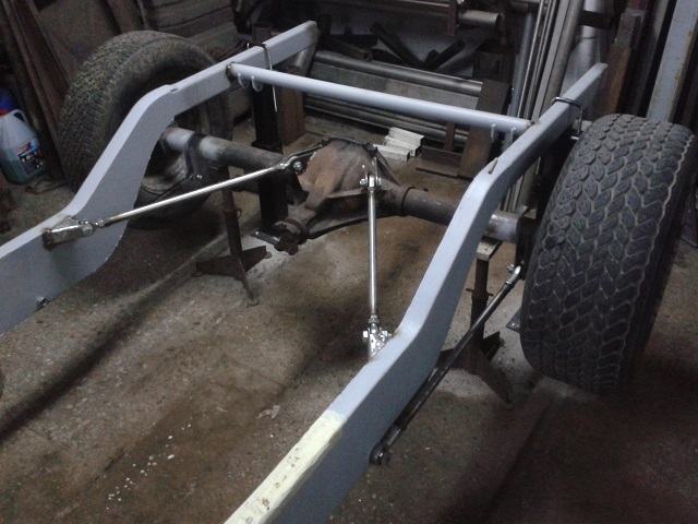

j'ai fabriqué quatre pieds réglables qui seront fixés au sol.
C4 pick up 1929 - Page 2 Img37019
après avoir réglé les pieds à la bonne hauteur, les longerons sont positionnés.
C4 pick up 1929 - Page 2 Img37110

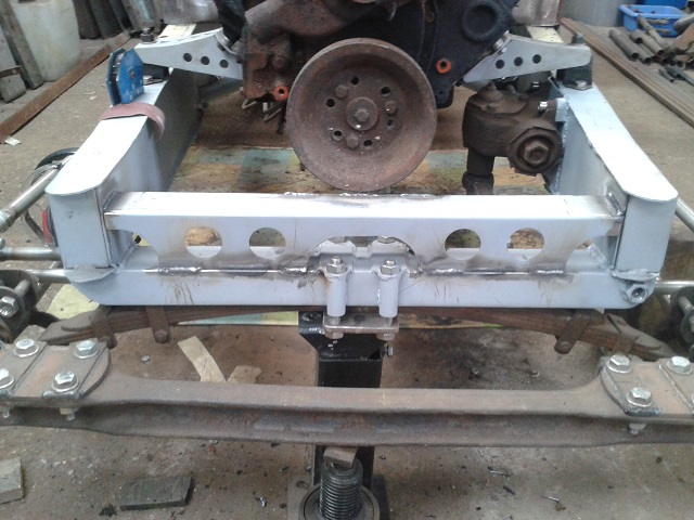

la traverse avant et arrière positionnées, les fixations de tirants supérieurs idem....
C4 pick up 1929 - Page 2 Img37112
C4 pick up 1929 - Page 2 Img37111

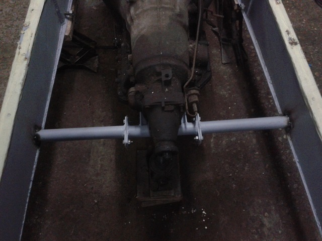

après la mise en place du moteur, fabrication des renforts tubulaires.
le support de boite
C4 pick up 1929 - Page 2 Img37113
C4 pick up 1929 - Page 2 Img37210
la partie centrale inférieure
C4 pick up 1929 - Page 2 Img37211
C4 pick up 1929 - Page 2 Img37212

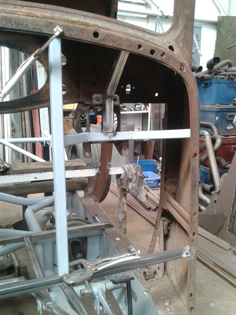

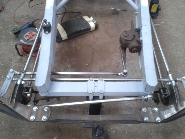

pour finir sur le chassis, le support pour le boitier de direction
C4 pick up 1929 - Page 2 Img37310
le remontage du train avant complet
C4 pick up 1929 - Page 2 Img37311
remontage de la mécanique et de la caisse
C4 pick up 1929 - Page 2 Img37312
et début de la fabrication de la structure du plancher
C4 pick up 1929 - Page 2 Img37313

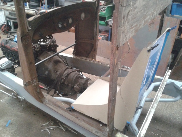

afin d'adapter au mieux la cabine à mon gabarit, je fais un modele de la forme des sièges
C4 pick up 1929 - Page 2 Img37314
pour trouver la bonne place.......bon d'accord ca dépasse un peu de la cloison !!!
C4 pick up 1929 - Page 2 Img37315
à partir de cette position de siège, la fabrication de la structure continue
C4 pick up 1929 - Page 2 Img37316
pour ne pas conduire avec les genoux dans le volant, les deux planchers au niveau des pieds sont baissés de 5cms par rapport au chassis
C4 pick up 1929 - Page 2 Img37317
C4 pick up 1929 - Page 2 Img37318
C4 pick up 1929 - Page 2 Img37319
C4 pick up 1929 - Page 2 Empty
MessageSujet: Re: C4 pick up 1929   C4 pick up 1929 - Page 2 Icon_minitimeMar 25 Oct - 8:29
Et oui quand on es grand faut trouvé des astuces thumright

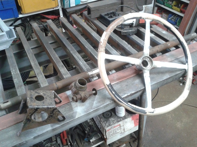

après les planchers c'est au tour de la direction, avec comme base le volant et la colonne avec sa fixation.

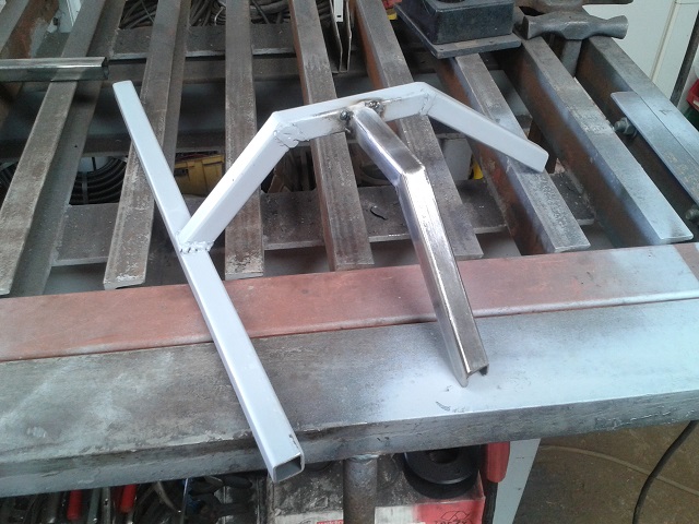

C4 pick up 1929 - Page 2 Img37322
une partie de la structure pour la cloison servant a la fixation de la colonne sous le tableau de bord
C4 pick up 1929 - Page 2 Img37410
C4 pick up 1929 - Page 2 Img37411

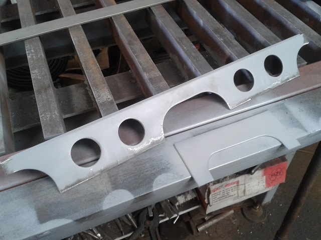

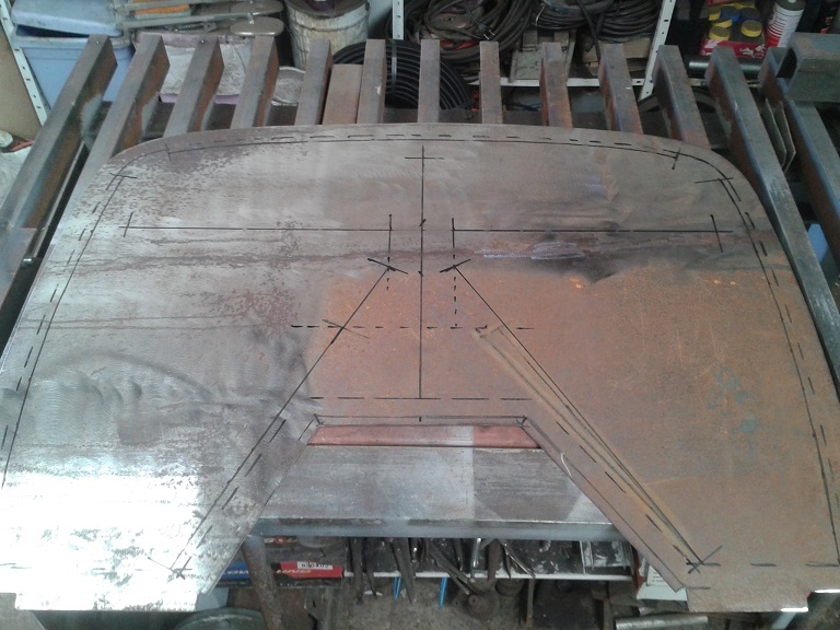

fabrication de la cloison pare-feu
C4 pick up 1929 - Page 2 Img37412
C4 pick up 1929 - Page 2 Img37413
passage de la direction au travers de la cloison
C4 pick up 1929 - Page 2 Img37414

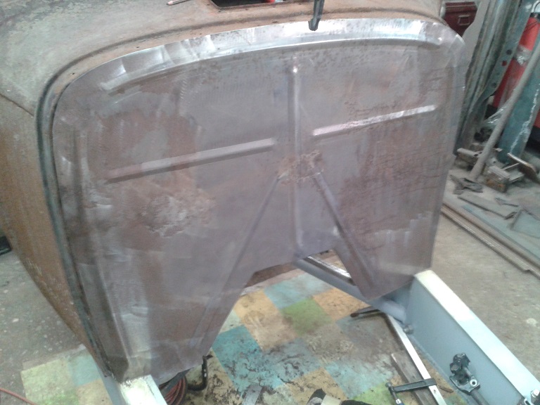

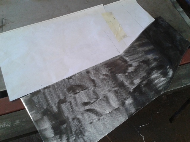

je sors la caisse pour finir les renforts de tablier
C4 pick up 1929 - Page 2 Img47410
puis je découpe les parties malades en bas de montants
C4 pick up 1929 - Page 2 Img47411
C4 pick up 1929 - Page 2 Img47412
pour les remplacer par des morceaux neufs
C4 pick up 1929 - Page 2 Img47413

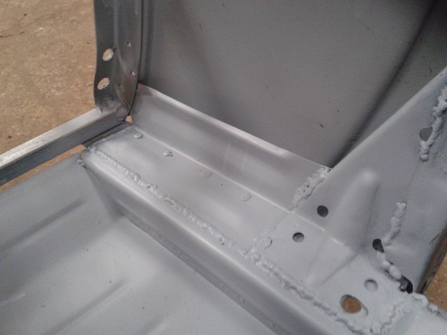

les planchers retrouvent leurs places pour être soudés
C4 pick up 1929 - Page 2 Img47414
C4 pick up 1929 - Page 2 Img47415
le reste des morceaux de plancher sont fixés et la cloison est juste pointée
C4 pick up 1929 - Page 2 Img47416
la caisse revient sur le chassis et la pédale de freins trouve sa place a travers le plancher
C4 pick up 1929 - Page 2 Img47418

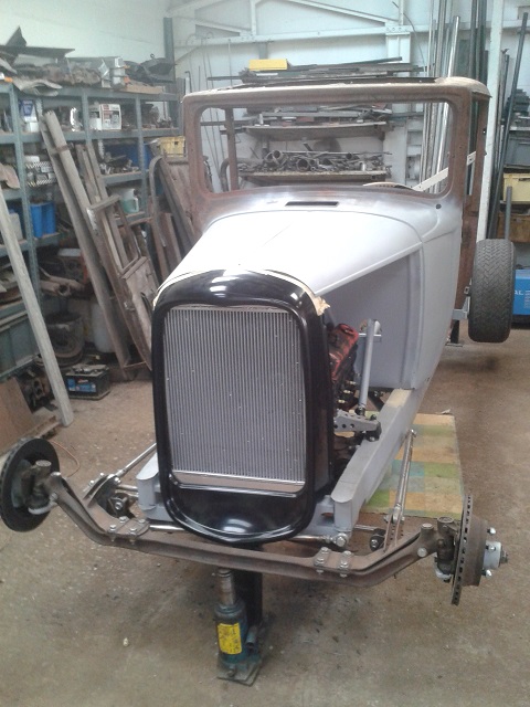

la caisse remise sur le chassis, je fini l'avant avec le support de radiateur
C4 pick up 1929 - Page 2 Img37415
C4 pick up 1929 - Page 2 Img37416
le radiateur et la calandre trouve leurs places, le capot est juste posé.
