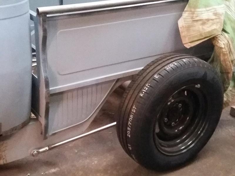

pour le coté pratique, je décide de mettre la roue de secours dans la benne
le positionnement à blanc
C4 pick up 1929 - Page 5 Img84457

C'est une très belle benne que tu fais là. Bravo.
Pour la roue de secours, il serait préférable qu'elle ne pose pas pour éviter la déformation de la structure du pneu, si cela est possible il faudrait la maintenir avec un écrou de manière à ce quelle soit légèrement levée, non?
C'est une idée Wink

MessageSujet: Re: C4 pick up 1929   C4 pick up 1929 - Page 5 Icon_minitimeLun 22 Jan - 21:17
C'est une idée Wink
Merci pour la benne !!
je ne m'en fais pas pour une éventuelle déformation du pneu car il est surgonflé et pose sur une tôle, de plus il sera maintenu dans sa partie haute par une sangle....... mais ton idée de déformation est bien vue !!!

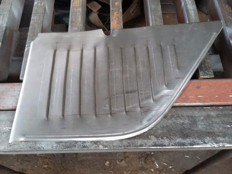

pour finir l'extérieur de la benne, il reste à boucher l'ouverture entre le longeron et la benne, juste avant le pont.
la tôle est nervurée sur le bord....
C4 pick up 1929 - Page 5 Img84510
puis des petits louvers fermés........
C4 pick up 1929 - Page 5 Img84511
la tôle en place
C4 pick up 1929 - Page 5 Img84512

Le résultat est très bien, bravo.
Je reste persuadé (je suis chiant je le sais) que tu devrait suspendre la roue de secours et non la laisser poser Wink Mais ce n'est que mon avis.

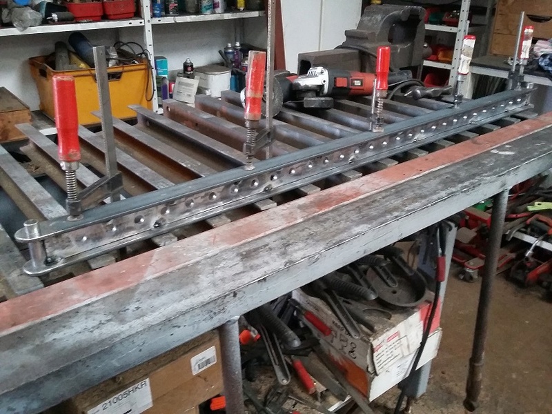

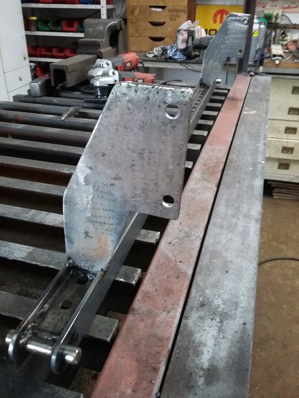

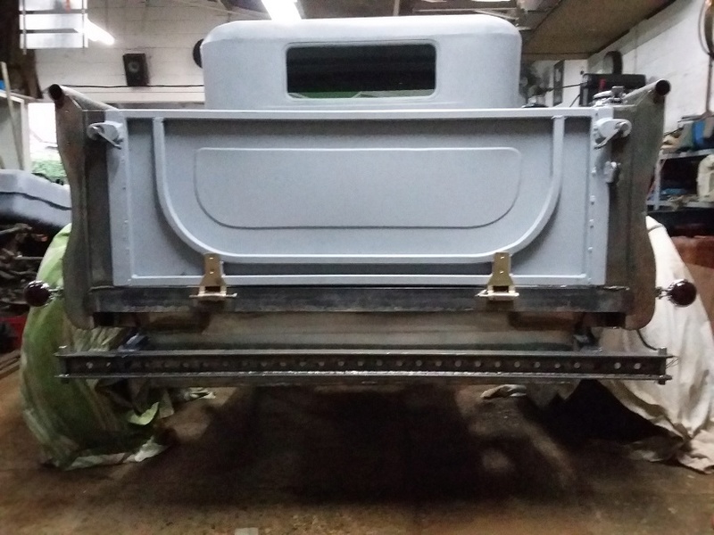

fabrication du pare chocs pour finir l'arrière et protéger le réservoir, a partir de fer plat.
C4 pick up 1929 - Page 5 Img84610
les extrémités sont arrondies et percées pour passer un axe
C4 pick up 1929 - Page 5 Img84611
montage à blanc
C4 pick up 1929 - Page 5 Img84612

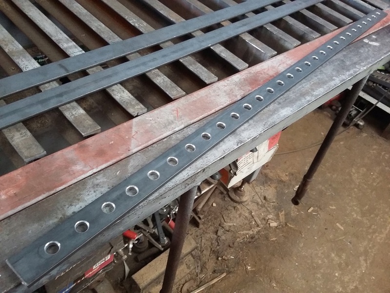

avant de souder l'ensemble, perçage du plat central
C4 pick up 1929 - Page 5 Img84613
puis pointage
C4 pick up 1929 - Page 5 Img84614

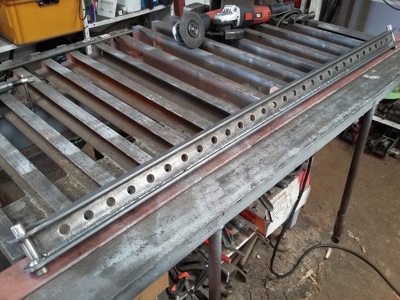

l'ensemble soudé
C4 pick up 1929 - Page 5 Img84615
C4 pick up 1929 - Page 5 Img84616

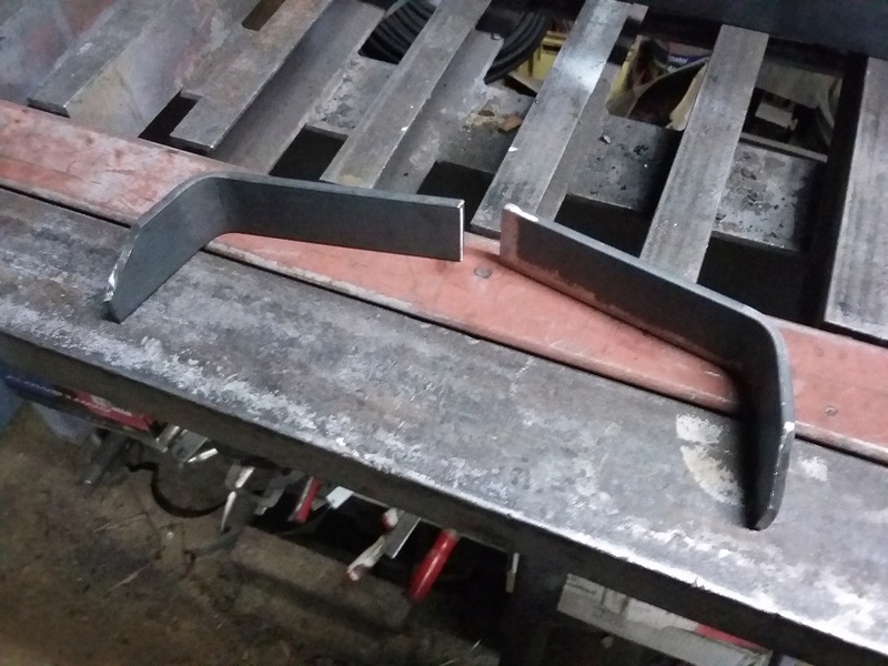

les platines de fixation
C4 pick up 1929 - Page 5 Img84617r
C4 pick up 1929 - Page 5 Img84618
les renforts de platines
C4 pick up 1929 - Page 5 Img84619

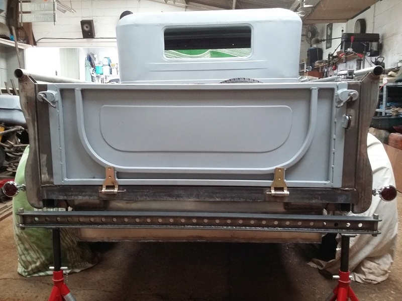

le pare chocs en place
C4 pick up 1929 - Page 5 Img84620

Superbe petit pare-choc. Et il semble très solide!
