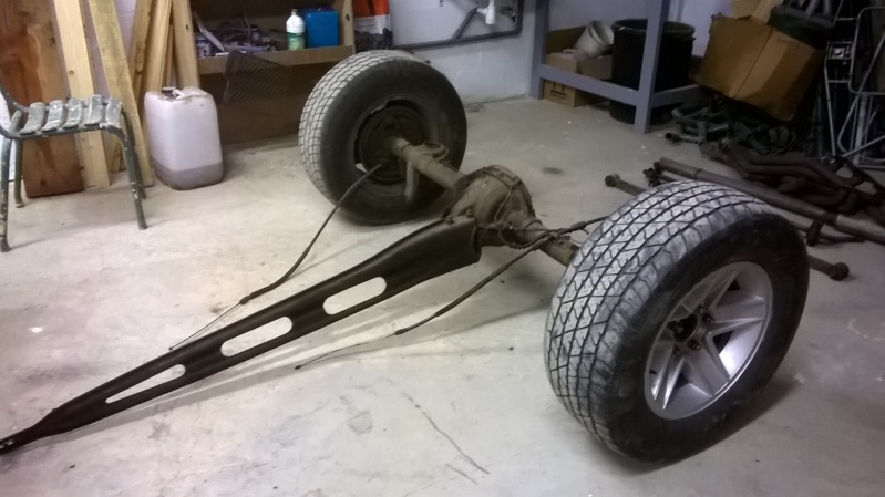

Nettoyage du chassis,pont,petit montage avec les roues pour essais.
Old Farm by Bare Metal Garage - Page 2 <a href=Old Farm by Bare Metal Garage - Page 2 Wp_20112" />
Old Farm by Bare Metal Garage - Page 2 <a href=Old Farm by Bare Metal Garage - Page 2 Wp_20113" />

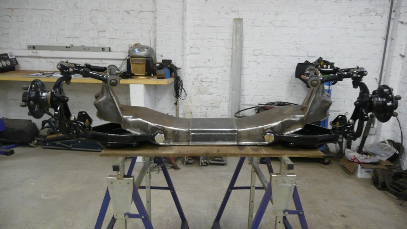

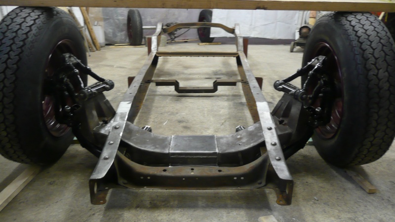

Assemblage de l'IFS Jag:
Old Farm by Bare Metal Garage - Page 2 <a href=Old Farm by Bare Metal Garage - Page 2 P1060610" />
Old Farm by Bare Metal Garage - Page 2 <a href=Old Farm by Bare Metal Garage - Page 2 P1060611" />
Old Farm by Bare Metal Garage - Page 2 <a href=Old Farm by Bare Metal Garage - Page 2 P1060612" />
Old Farm by Bare Metal Garage - Page 2 <a href=Old Farm by Bare Metal Garage - Page 2 P1060613" />
Mise en place sous le chassis pour l'alignement avec le front axle et tracer la première découpe du chassis qui va permettre à l'ensemble de se rapprocher du sol:
Old Farm by Bare Metal Garage - Page 2 <a href=Old Farm by Bare Metal Garage - Page 2 P1060617" />
Il faut encore de la place pour le bras inférieur:
Old Farm by Bare Metal Garage - Page 2 <a href=Old Farm by Bare Metal Garage - Page 2 P1060618" />
Old Farm by Bare Metal Garage - Page 2  border=[/url]" />
Old Farm by Bare Metal Garage - Page 2 <a href=Old Farm by Bare Metal Garage - Page 2 P1060615" />
Les 2,5 cm restant pour mettre la traverse au sol seront trouvés en changeant la taille de flanc du pneu
Old Farm by Bare Metal Garage - Page 2 <a href=Old Farm by Bare Metal Garage - Page 2 P1060619" />
Old Farm by Bare Metal Garage - Page 2 <a href=Old Farm by Bare Metal Garage - Page 2 P1060621" />
Pour la suite,prévoir les découpes pour les tirants de crémaillère,renforts et boxages divers.

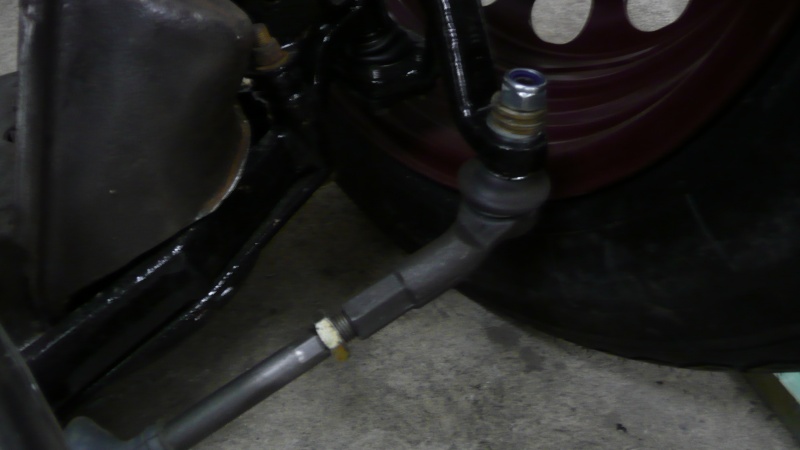

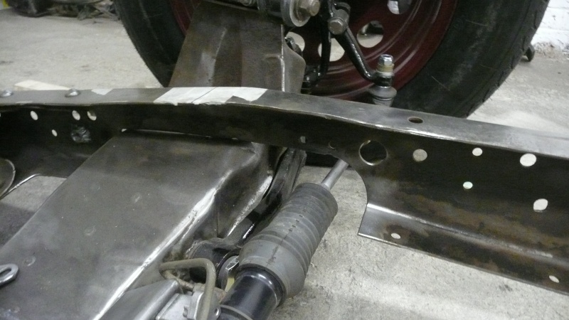

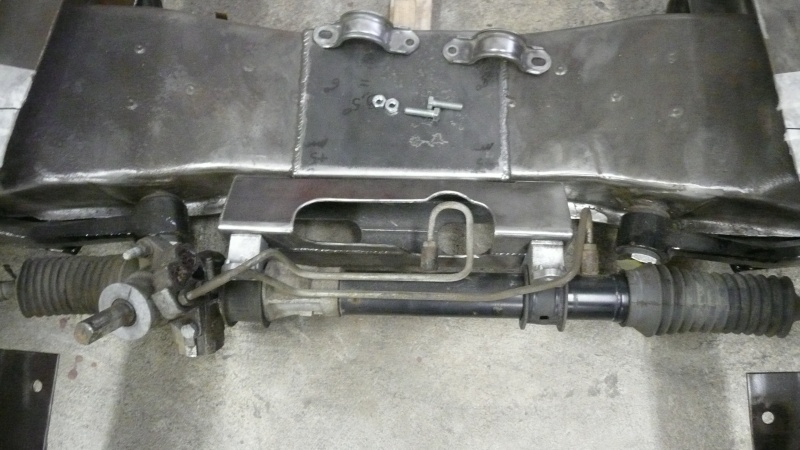

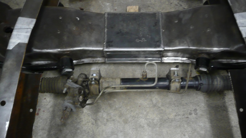

Voici la crémaillère de Clio à adapter
Old Farm by Bare Metal Garage - Page 2 <a href=Old Farm by Bare Metal Garage - Page 2 P1060622" />
Avec les rotules de Golf IV ou new beetle qui ont le à la fois le cône de jaguar et le filet de Clio
Old Farm by Bare Metal Garage - Page 2 <a href=Old Farm by Bare Metal Garage - Page 2 P1060623" />
commencement de la ferraille qui va accueillir les supports de crémaillère d'origine
Old Farm by Bare Metal Garage - Page 2 <a href=Old Farm by Bare Metal Garage - Page 2 P1060624" />
premier essai
Old Farm by Bare Metal Garage - Page 2 <a href=Old Farm by Bare Metal Garage - Page 2 P1060625" />
ben oui maintenant les rotules axiales touchent le bas du chassis
Old Farm by Bare Metal Garage - Page 2 <a href=Old Farm by Bare Metal Garage - Page 2 P1060626" />
Old Farm by Bare Metal Garage - Page 2 <a href=Old Farm by Bare Metal Garage - Page 2 P1060627" />
après découpe
Old Farm by Bare Metal Garage - Page 2 <a href=Old Farm by Bare Metal Garage - Page 2 P1060628" />
Old Farm by Bare Metal Garage - Page 2 <a href=Old Farm by Bare Metal Garage - Page 2 P1060629" />

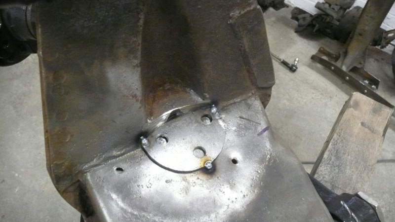

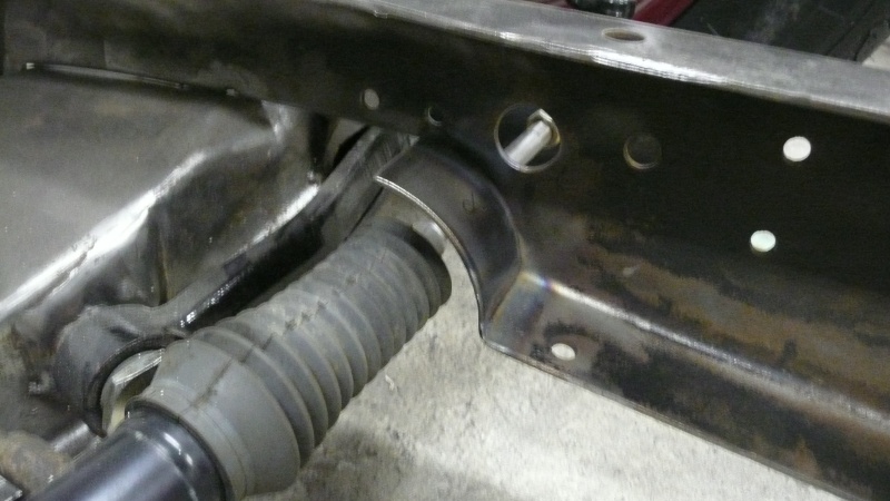

petite découpe supplémentaire de la ferraille pour permettre le pivotement de la crémaillère
Old Farm by Bare Metal Garage - Page 2 <a href=Old Farm by Bare Metal Garage - Page 2 P1060630" />
petites tôles de refermages
Old Farm by Bare Metal Garage - Page 2 <a href=Old Farm by Bare Metal Garage - Page 2 P1060631" />
Old Farm by Bare Metal Garage - Page 2 <a href=Old Farm by Bare Metal Garage - Page 2 P1060632" />
Old Farm by Bare Metal Garage - Page 2 <a href=Old Farm by Bare Metal Garage - Page 2 P1060633" />
soudage du support de crémaillère
Old Farm by Bare Metal Garage - Page 2 <a href=Old Farm by Bare Metal Garage - Page 2 P1060634" />
Old Farm by Bare Metal Garage - Page 2 <a href=Old Farm by Bare Metal Garage - Page 2 P1060635" />

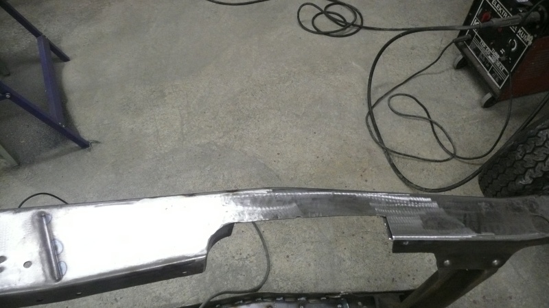

fabrication de tôles de renforts intérieures du châssis
Old Farm by Bare Metal Garage - Page 2 <a href=Old Farm by Bare Metal Garage - Page 2 P1060636" />
soudure
Old Farm by Bare Metal Garage - Page 2 <a href=Old Farm by Bare Metal Garage - Page 2 P1060637" />
prolongement des refermages
Old Farm by Bare Metal Garage - Page 2 <a href=Old Farm by Bare Metal Garage - Page 2 Wp_20114" />
petits trous bouchés
Old Farm by Bare Metal Garage - Page 2 <a href=Old Farm by Bare Metal Garage - Page 2 P1060638" />

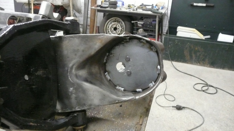

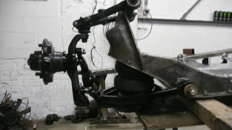

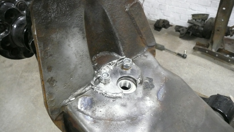

modification des cornes de l'ifs pour recevoir les bags
Old Farm by Bare Metal Garage - Page 2 <a href=Old Farm by Bare Metal Garage - Page 2 P1060639" />
Old Farm by Bare Metal Garage - Page 2 <a href=Old Farm by Bare Metal Garage - Page 2 P1060640" />
petite pièce de renfort pour les fixations supérieures
Old Farm by Bare Metal Garage - Page 2 <a href=Old Farm by Bare Metal Garage - Page 2 P1060641" />
essai
Old Farm by Bare Metal Garage - Page 2 <a href=Old Farm by Bare Metal Garage - Page 2 P1060642" />
soudure
Old Farm by Bare Metal Garage - Page 2 <a href=Old Farm by Bare Metal Garage - Page 2 P1060643" />
tôle de renfort intérieur de corne
Old Farm by Bare Metal Garage - Page 2 <a href=Old Farm by Bare Metal Garage - Page 2 P1060644" />
perçage,soudure
Old Farm by Bare Metal Garage - Page 2 <a href=Old Farm by Bare Metal Garage - Page 2 P1060645" />
essai
Old Farm by Bare Metal Garage - Page 2 <a href=Old Farm by Bare Metal Garage - Page 2 P1060646" />
Old Farm by Bare Metal Garage - Page 2 <a href=Old Farm by Bare Metal Garage - Page 2 P1060647" />
Old Farm by Bare Metal Garage - Page 2 <a href=Old Farm by Bare Metal Garage - Page 2 P1060648" />

ça motive un peu de voir l'ensemble fonctionner.
Maintenant je vais avoir plus facile pour déterminer ma position "roulage" qui sera d'environ 15 cm entre sol et dessous de marche-pied.
c'est à cette hauteur que je dois régler mon angle de chasse (+/- 3,5°) et ma géometrie (base de 0°) car en position "dans le sol" tous les réglages deviennent très rock and roll Very Happy
je me pose la question à savoir si la tôle de renfort intérieure sera suffisante (avec en plus un caissonnage complet et raidisseurs sur la hauteur à l'intérieur du caissonnage) ou alors je dois ajouter un raidisseur supplémentaire sur le dessus de mes découpes des deux côtés ????
Old Farm by Bare Metal Garage - Page 2 Empty
MessageSujet: Re: Old Farm by Bare Metal Garage   Old Farm by Bare Metal Garage - Page 2 Icon_minitimeVen 6 Mar - 7:57
un boxage devrait suffire , tu peut aussi ajouter un équerrage en arriere de la traverse sous le chassis .
la traverse jag tu la soude ou tu la boulonne au chassis Question

MessageSujet: Re: Old Farm by Bare Metal Garage   Old Farm by Bare Metal Garage - Page 2 Icon_minitimeSam 7 Mar - 21:15
La traverse sera soudée

Après une période de réglage un peu Rolling Eyes
Soudure de la traverse
Renfort
Placement d'un tube intérieur pour l'air et antirouille
Boxage
Old Farm by Bare Metal Garage - Page 2 <a href=Old Farm by Bare Metal Garage - Page 2 P1060614" />
C'est au tour de l'arrière
Old Farm by Bare Metal Garage - Page 2 <a href=Old Farm by Bare Metal Garage - Page 2 P1060616" />
Fabrication des supports 4 link /amortisseurs/bags
Old Farm by Bare Metal Garage - Page 2 <a href=Old Farm by Bare Metal Garage - Page 2 P1060710" />
Old Farm by Bare Metal Garage - Page 2 <a href=Old Farm by Bare Metal Garage - Page 2 P1060711" />
Old Farm by Bare Metal Garage - Page 2 <a href=Old Farm by Bare Metal Garage - Page 2 P1060712" />
Old Farm by Bare Metal Garage - Page 2 <a href=Old Farm by Bare Metal Garage - Page 2 P1060713" />
Old Farm by Bare Metal Garage - Page 2 <a href=Old Farm by Bare Metal Garage - Page 2 P1060714" />
Old Farm by Bare Metal Garage - Page 2 <a href=Old Farm by Bare Metal Garage - Page 2 P1060715" />
Old Farm by Bare Metal Garage - Page 2 <a href=Old Farm by Bare Metal Garage - Page 2 P1060716" />
Old Farm by Bare Metal Garage - Page 2 <a href=Old Farm by Bare Metal Garage - Page 2 P1060717" />
Old Farm by Bare Metal Garage - Page 2 <a href=Old Farm by Bare Metal Garage - Page 2 P1060718" />
Old Farm by Bare Metal Garage - Page 2 <a href=Old Farm by Bare Metal Garage - Page 2 P1060719" />
Old Farm by Bare Metal Garage - Page 2 <a href=Old Farm by Bare Metal Garage - Page 2 P1060720" />
Old Farm by Bare Metal Garage - Page 2 <a href=Old Farm by Bare Metal Garage - Page 2 P1060721" />
MessageSujet: Re: Old Farm by Bare Metal Garage   Old Farm by Bare Metal Garage - Page 2 Icon_minitimeMer 18 Mar - 19:02
travail soigné , belle pieces , c'est super propre tout ça salut
un p'tit bémol tout de méme Neutral il en faut un ...
il aurait etait preferable de souder la traverse , les renforts et le boxage interieur chassis , brider sur un marbre Confused
