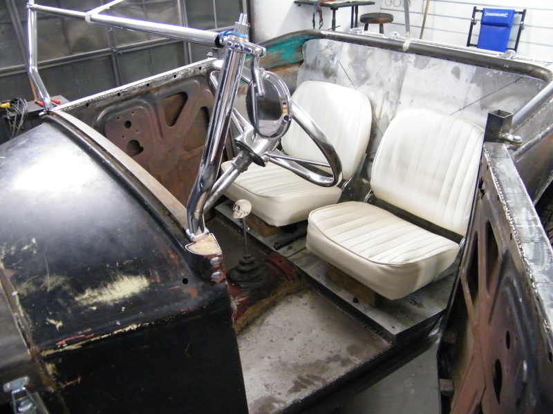

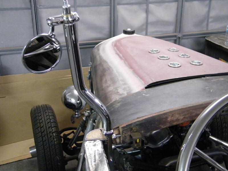

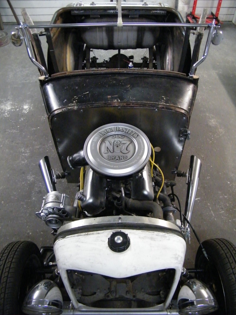

pour commencer , une tôle en guise de cloison pare-feu a pris sa place .
PEUG 201 HOT CAB - Page 4 Dscf3310
PEUG 201 HOT CAB - Page 4 Dscf3311
en suite, un pédalier sur mesure ( pas facile mais il me plais et il est fonctionnel )
PEUG 201 HOT CAB - Page 4 Dscf3312

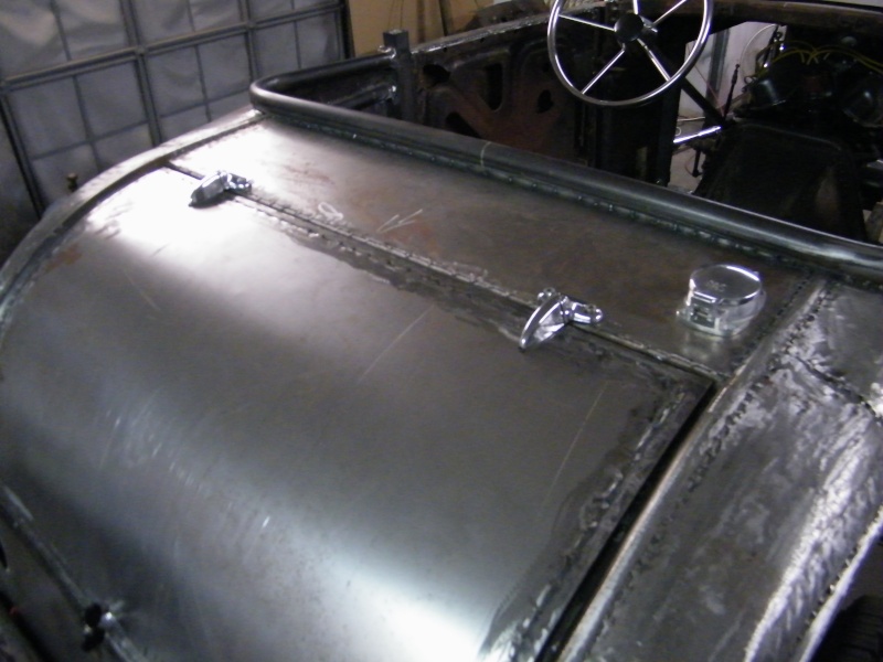

et pour finir : le plancher et la cloison du coffre.
la semaine prochaine je m'attaque au toit de type Carson.
PEUG 201 HOT CAB - Page 4 Dscf3313
