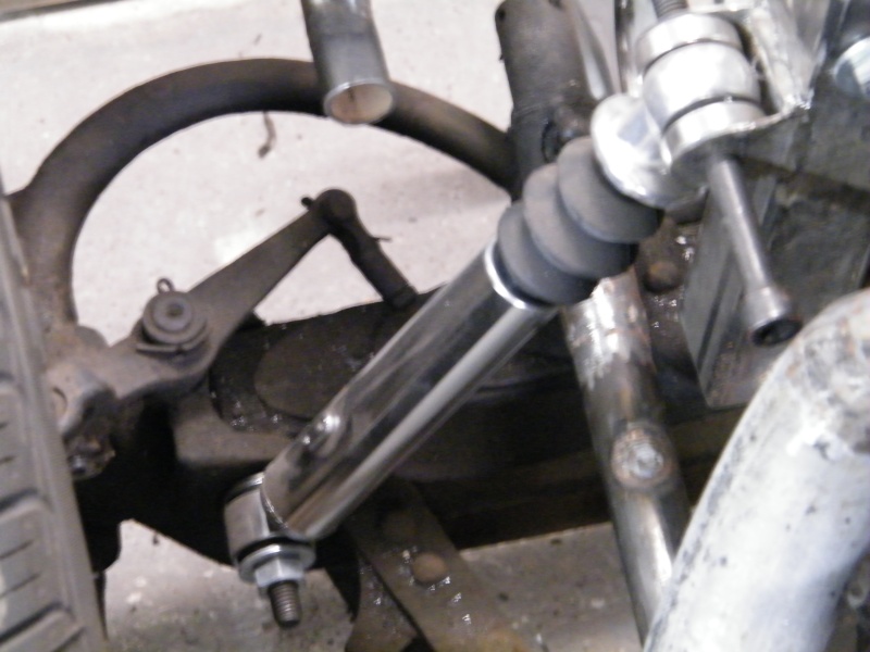

salut DOMI,
je te fait revenir en arrière sur un détail, c'est pour satisfaire ma curiosité personnelle, parce que j'étudie tout, je regarde tout sur tout les projets..j'ai tout le tps soif !!! lol! lol!
est ce que je pourrais voir ( si tu veut bien ), comment son implanté tes amortisseurs avant ?, il ai vrai que l'on ne voit pas très bien, donc si tu pouvait faire voir quelques fotos ? genre la fixation haute, et la basse et vue d'ensemble
je suis moi aussi dans les amortos, donc, toutes idées est bienvenue pour voir les fixations, etc...je parle pas de copissage, mais d'inspiration d'un ensemble de ce que je vois sur tout les posts..
merci d'avance DOMI...

Salut HOT, voila quelques photos des fixations de mes amortos AV
Je me suis repris sur le cadre du radiateur pour les fixations hautes et
pour les fixations basses j'ai juste mis un axe de lame de suspension plus long.

afin d augmenter mes connaissance j aimerais savoir pourquoi vous mettez tous des amortisseurs su les train avant de vos Rod?
de quels origine sont ils?

si tu ne mets pas d amortos,tu va rebondir comme 1 balle magique......
pour etre simple,ta lame plie vers le bas quand tu roule dans 1 trou....
puis elle remonte...
l amorto a la remonte de la lame ''retient'' la lame pour qu elle
monte moin rapidement ....
c est vraiment 1 expli basique la hein
tous les amortos peuvent aller,on en vds chez speedway (vois avec math)
ou des couts de cox.....ou??
tu moment que t as 1 yeux a l amorto et qu il est pas trop long,cas marche

merci domi !...tu n'a pas peur que ça travail sévère sur l'encadrement du radia ? sinon propre !... Cool

l'encadrement du radiateur a ressue des renforts soudé sur le châssis qui ne sont pas
visible sur les photos, donc sa devrai tenir le choc.

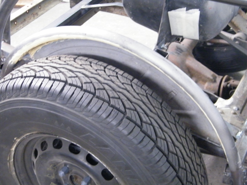

Salut les hotroders.
comme je l'ai dit précédemment : ( je suis de retour) d'une longue maladie, donc je vais
me remettre sur mon ROD mais a un rythme de convalescent. je vais commencer par les
passages de roue AR qui proviennent de la 201 d'origine soudé sur un tube cintré .
