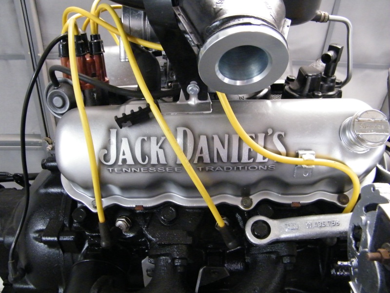

a suivre ...joli look le moulin...

super projet
superbe le V8
bon courage pour la suite

c est un v8 mais un v6 Razz

pardon mais il et beau tous de même ton V6

en fait t'as bu un verre de trop de jack daniel's prohibé et t'as pas vu le nombre de fils jaunes !!! lol! lol! TFHR.be

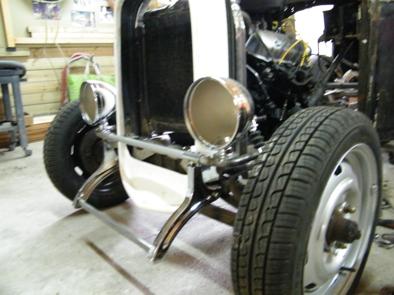

Pour le pare choc AV qui sert en même tant de support phare , j'ai utilisé des sabres chromé de sissy bar de moto .
PEUG 201 HOT CAB Dscf3111

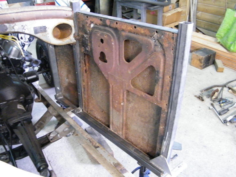

La baie de pare brise qui vient de la coque d'origine est maintenant en place, ce qui me permet de commencer la fabrication de la carrosserie.
PEUG 201 HOT CAB Dscf3112
Je vais utiliser que la baie et les portes AV de la 201, tout le reste serras du fais maison avec des tubes et des tôles.
PEUG 201 HOT CAB Dscf3113

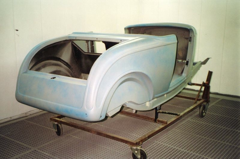

le but est la fabrication d'une coque de 32 comme celle ci !!!!
