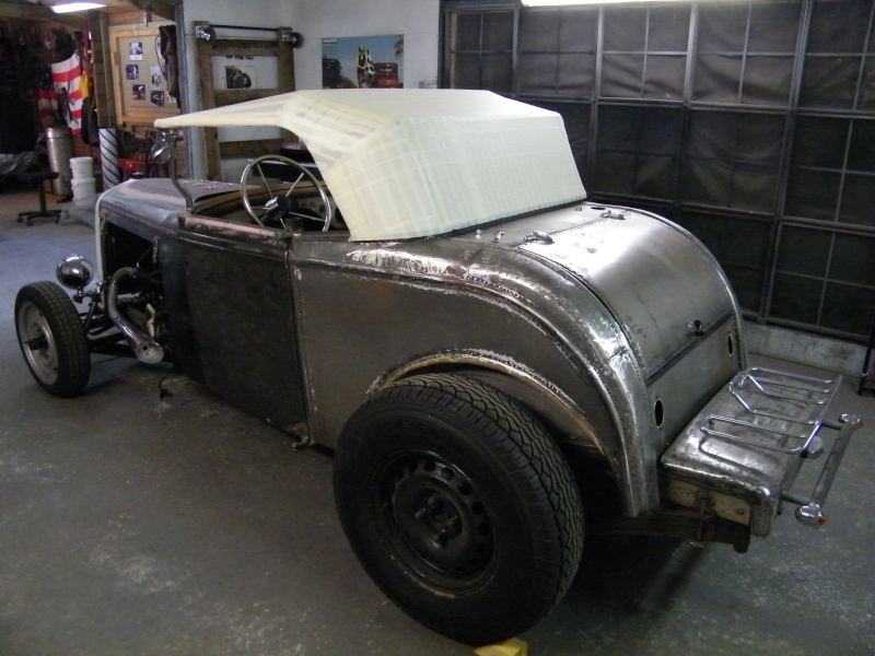

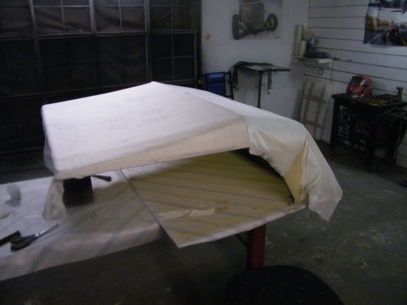

sa y est, j'ai fini la toile du Carson!!!
pour commencer j'ai revêtu l'armature de ruban adhésif bien tendu
PEUG 201 HOT CAB - Page 5 Dscf3321
PEUG 201 HOT CAB - Page 5 Dscf3322
trois rouleaux y sont passé pour donner une forme prête a recevoir la toile et la résine.
PEUG 201 HOT CAB - Page 5 Dscf3323
PEUG 201 HOT CAB - Page 5 Dscf3324
on repose le tout pour avoir une idée de ce que ça va donner esthétiquement .
PEUG 201 HOT CAB - Page 5 Dscf3325
PEUG 201 HOT CAB - Page 5 Dscf3326
une première couche de toile et de résine suivi d'une deuxième de finition et une petite dernière a l’intérieur
après avoir enlever le ruban adhésif et le tour est joué, il ne reste que la découpe de la vitre AR et la peinture
imitation capote ( durex )
PEUG 201 HOT CAB - Page 5 Dscf3327
PEUG 201 HOT CAB - Page 5 Dscf3328
PEUG 201 HOT CAB - Page 5 Dscf3329

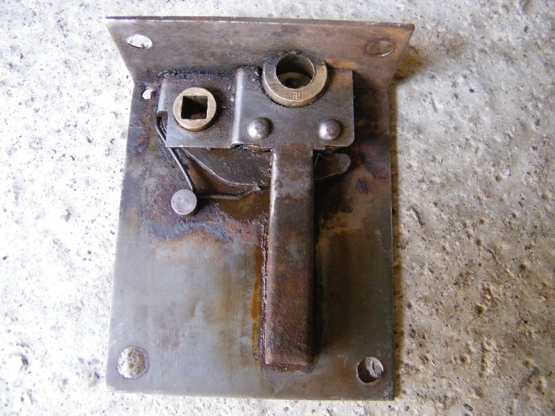

En démontant la serrure de porte pour la graisser j'ai trouvé un petit logo qui ne ressemble
pas a celui de Peugeot des années 30.
MAIS A QUI APPARTIENT-IL ????????????? scratch
PEUG 201 HOT CAB - Page 5 Dscf3330
PEUG 201 HOT CAB - Page 5 Dscf3331
PEUG 201 HOT CAB - Page 5 Dscf3332
