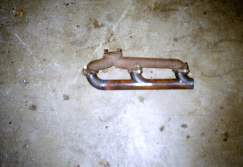

Fabrication de nouveau collecteur d'échappement en tube et de chauffage diametre 40/49 avec platine d'un centimetre d'epai.
Faconnage des coudes et du tube a l'aide de gabarit en papier.
projet vedette 53 - Page 2 9210
Soudure de l'enssemble au chalumeau le tout fixer sur le collecteur d'origine opposer
