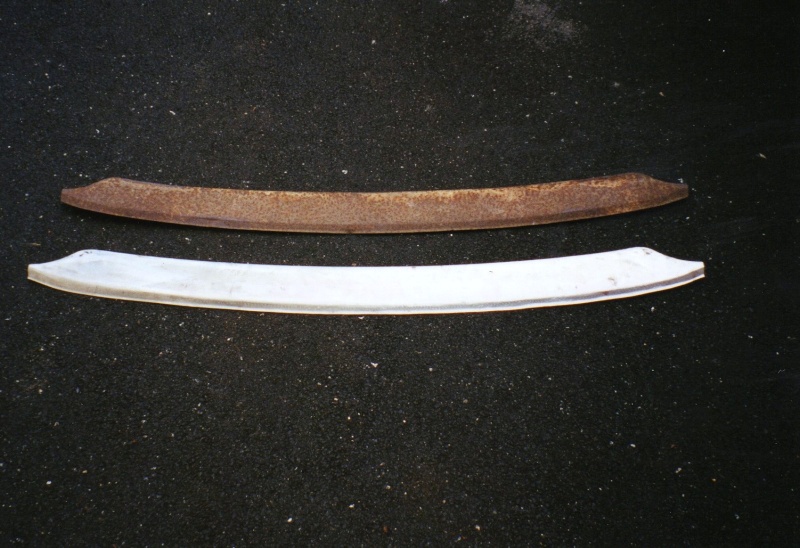

Fabrication à l'identique de la piece qui ce trouve à l'arriere du vehicule entre le pare-choc et la caisse.
projet vedette 53 - Page 3 12210
