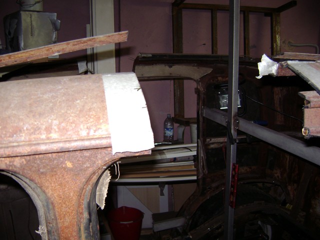

ça y est, j'ai sorti la hache:
le sectionning est plutôt à mon goût
rat rod project - Page 7 Sectio10
la, on voit bien que la marche arrière est impossible
rat rod project - Page 7 No_ret10
par rapport à avant, le moteur peut enfin respirer et laisser de la place aux pieds du conducteur( 250mm de gagné, juste de quoi le sortir de dessous le firewall )
rat rod project - Page 7 141109054854203867
en analysant les restes de ma "connerie", je me disais que je pourrais faire au moins aussi bien que le "carrossier" qui m'avait précédé
rat rod project - Page 7 141109053615676055
rat rod project - Page 7 1411090537028733
rat rod project - Page 7 141109053753696679
mais ça, c'était avant...
avant que je constate ceci
rat rod project - Page 7 Coupe_10
on voit nettement que, malgré les renforts que j'avais placé, la "peau" de dessus a bougé et bien que les moulures tombent en face, la gouttière est "vrillée" vers le bas
bref, l'alignement n'est pas au rendez vous:-(
galère
c'est là que j'aimerais avoir le talent d'un schoum ou d'un mika( pardon pour les autres que je n'ai pas cité )
reste à trouver comment remettre tout ça en ligne
car, justement en parlant de ligne, celle ci me plait bien avec son channeling
rat rod project - Page 7 141109054559315830
wait and see donc
