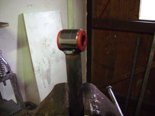

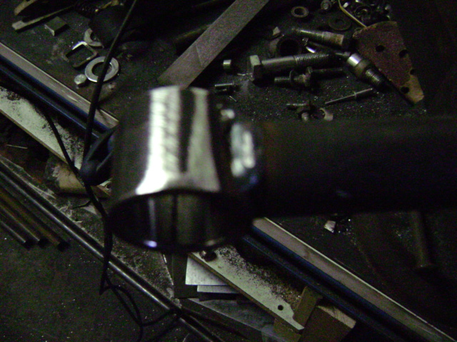

pour en finir avec ce châssis, j'ai commencé les tirants de pont arrière
usinage de bagues acier et bushing pour la partie fixe:
rat rod project - Page 6 Pieces11
préparation des tubes:
rat rod project - Page 6 Tirant12
ça colle:
rat rod project - Page 6 Tirant10
soudage:
rat rod project - Page 6 Tirant11

c'est quoi comme matiere les silents blocs Question

polyuréthane Mika

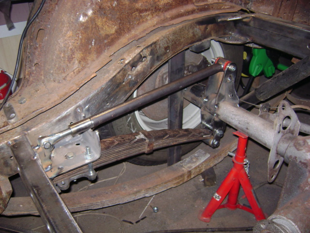

bon, j'ai commencé ma( mes... ) reprise:
donc, faire simple, à savoir:
- deux plats d'acier de 10mm pour les jumelles en attendant
- un système de guidage à trois tirants( un au dessus de chaque lame plus une derrière le pont )
je passe les détails de la fabrication de ces petites pièces
rat rod project - Page 6 Platin15
rat rod project - Page 6 Prepa_11
ensuite, mise à longueur des tirants:
rat rod project - Page 6 Mise_z11
un petit dégagement dans le support de lames( heureusement que j'avais vu large pour les "ailes" de renfort ) pour ne pas risquer de gêner les tirants:
rat rod project - Page 6 Dzogag10
pointage en place des lames-jumelles-tirants:
rat rod project - Page 6 Lames_11
reste à souder tout ça, mettre quelques goussets par ci par là et puis basta.
