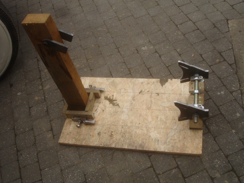

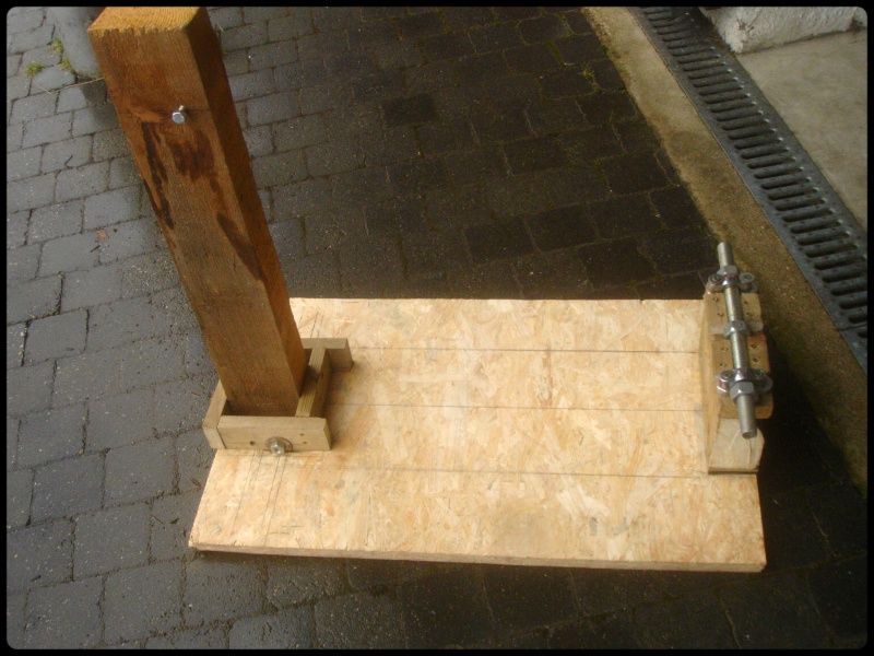

Ensuite je construis un bâti pour l'assemblage des tubes
Land Speed Project Triumph T100  500cc Az2110
plus qu'à ajuster tout ça
Land Speed Project Triumph T100  500cc Az2210
Land Speed Project Triumph T100  500cc Az2310
A suivre ...

T as intérêt a brider mieux qui au scotch parce que la soudure vas tirer dur...
Coltus
Coltus
Nombre de messages : 23
Points : 29
Date d'inscription : 26/08/2013
Land Speed Project Triumph T100  500cc Empty
MessageSujet: Re: Land Speed Project Triumph T100 500cc   Land Speed Project Triumph T100  500cc Icon_minitimeSam 22 Mar - 21:15
Le scotch c'est juste pour la photo ,pour avoir un aperçu .Je dois encore faire les pattes de fixation au cadre ainsi que pour l'axe de roue .

Du travail très propre, de beaux profilés... mais pour en revenir à ce que hot import a dit... perso, je te soude ça et tu vas voir la gueule de ton bois et comment tout va vriller Confused
Refais ton bâti en métal avant de souder, c'est mon avis... parce que là il ne sert pas à grand chose mis à part te donner une idée de où tu vas  Wink
Pour exemple, pour dropper un ibeam et en arriver là :
Land Speed Project Triumph T100  500cc Mini-228
J'ai réussi à dégomer la poutrelle de la structure qu'on voit en bas... et tout ça en travaillant le métal à chaud  Embarassed :
Land Speed Project Triumph T100  500cc Mini-w10
P.S. : me refais une nouvelle presse à Ibeam cet été je pense  Twisted Evil

Mr. Green  plus costaud la prochaine math  Wink
il faut du lourd  Twisted Evil
c'est un avis pour tous ceux qui fabrique leurs batie , presse , marbre , gabarit de montage ect ect ect !!!
c'est fou comme le metal ce plie de rire  lol!
