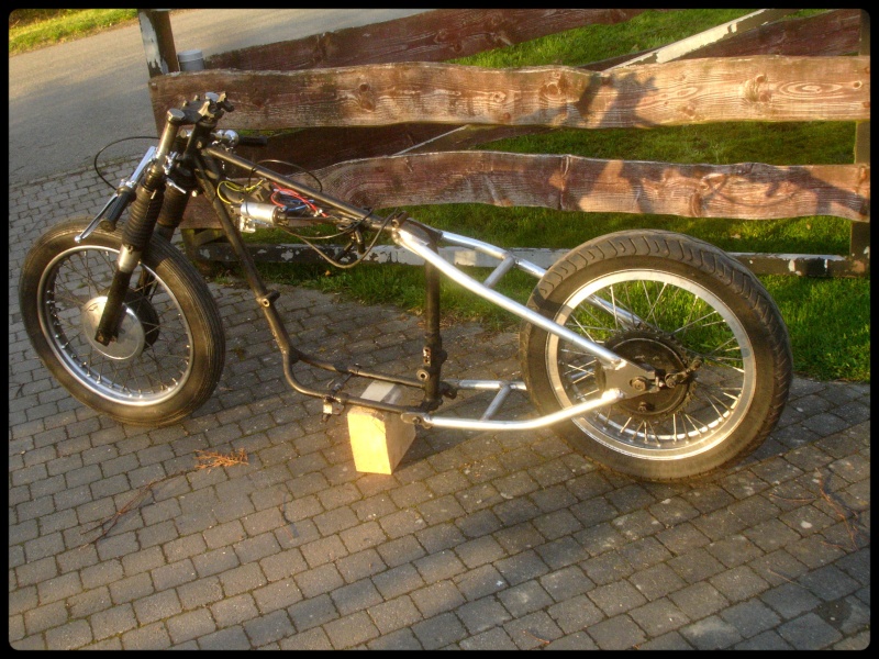

Voilà un peu de news , j'ai donc tenté la soudure du hardtail .J'ai d'abord pointé les éléments et ensuite monté à blanc sur le cadre .
Land Speed Project Triumph T100  500cc - Page 2 Az2810
ça rentre nickel
Land Speed Project Triumph T100  500cc - Page 2 Az2910

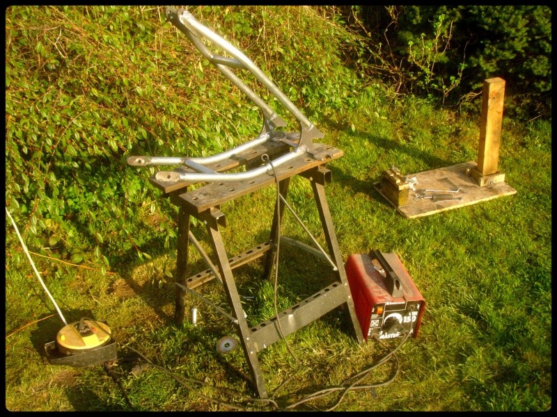

Je précise que je soude le tout à l'électrode .
Land Speed Project Triumph T100  500cc - Page 2 Az3210
J'y ai passé tout l'après midi mais ça à fonctionné , j'ai soudé par pointage avec refroidissement à l'eau pour éviter la déformation .
Land Speed Project Triumph T100  500cc - Page 2 Az3310
Je suis satisfait du résultat
Land Speed Project Triumph T100  500cc - Page 2 Az3510
Land Speed Project Triumph T100  500cc - Page 2 Az3410
A suivre ...

Sur la 2ème photo on voit au niveau de la selle une seule vis de fixation et un gros jour de chaque côté , entre le cadre et les plats, tu fait comment ensuite ?
Coltus
Coltus
Nombre de messages : 23
Points : 29
Date d'inscription : 26/08/2013
Land Speed Project Triumph T100  500cc - Page 2 Empty
MessageSujet: Re: Land Speed Project Triumph T100 500cc   Land Speed Project Triumph T100  500cc - Page 2 Icon_minitimeDim 6 Avr - 9:43
ça reste comme ça . A l'origine il n'y a qu'un point d'encrage à ce niveau là . Les hardtail qui sont vendu dans le commerce ont la même configuration .
MessageSujet: Re: Land Speed Project Triumph T100 500cc   Land Speed Project Triumph T100  500cc - Page 2 Icon_minitimeDim 6 Avr - 11:13
ok, je demandais juste parce que comme apparement les gars du contrôle sont pointilleux....maintenant si les hardtails sont comme ça pas de soucis... Wink

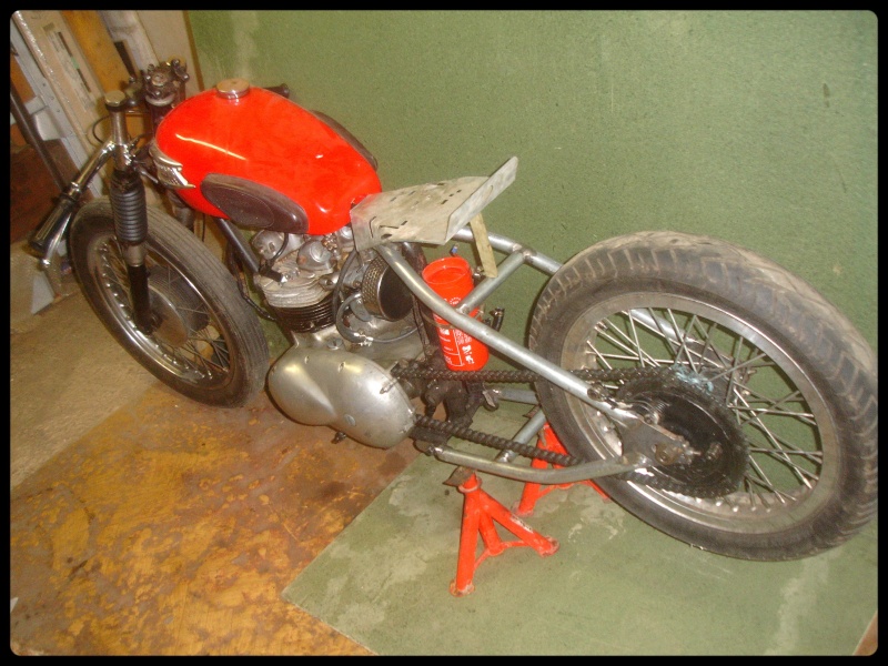

Remontage du moteur et périphériques pour avoir une idée de la position de la selle ,pose-pied ,levier de frein et sélecteur de  changement de vitesse .Encore beaucoup de test de position de tout cet ensemble .
Land Speed Project Triumph T100  500cc - Page 2 Az3810
A suivre ...
