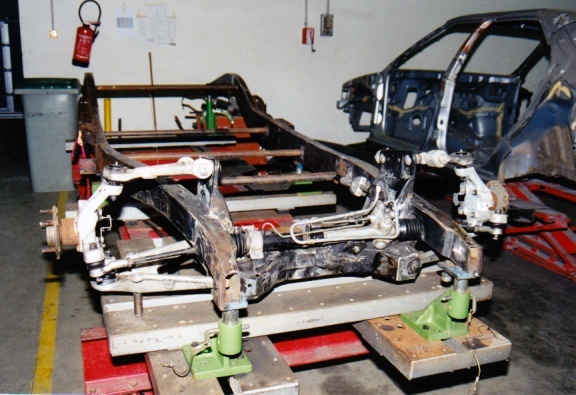

Je vous épargne les prises de cotes pour déterminer la position av et arr du chassis sur route, le démontage complet et l'élimination du X qui était taillé et rabouté dans tous les sens.
Il faut préciser que Georges Herry (402 Peugeot ou 37 cab) m'a fait bénéficier de ses tour de mains de prof de carosserie, de ses conseils, de sa sagesse...et de l'infrastructure du lycée technique où il travaillait. Je n'aurais de cesse de le remercier car sans lui ce projet dans sa forme actuelle n'aurait pu exister.
Voilà donc le chassis sur un marbre, le cloisonnement est éffectué, le train av corvette rétrécit de 6cm pour rentrer entre les rails. Il aura fallu aussi faire un bossage pour dégager la sortie de crémaillère.
 construction du coupé 39  410

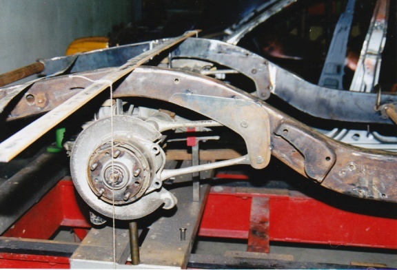

Puis mise en place du train arr. Nous avons repris les fixations d'origine, les plaçant comme sur la corvette. les cardants et tirants seront rétrécis de 4 cm de chaque coté et la lame composite de 8 cm. (ben oui! 4+4 = 8 ... 34 t'es un Boulet )
 construction du coupé 39  510

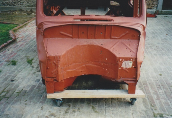

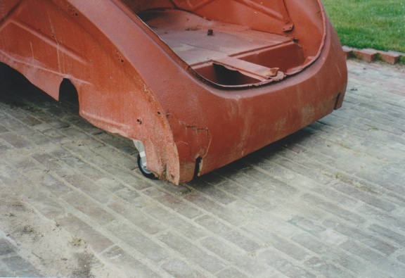

MessageSujet: retour sablage.     construction du coupé 39  Icon_minitimeDim 30 Jan - 11:22
Voilà la suite (ça caille trop dans le garage aujourd'hui -2°, petit nettoyage du flat remis à plus tard)

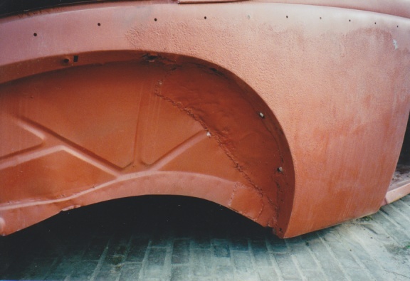

Quelques jours aprés la dépose des pièces au sablage, le boss m'appelle pour me dire qu'il y a soucis et de passer le voir. En fait il y a du mastique partout et en grosse épaisseur par endroit jusqu'a deux à trois centimétres Confused
Voir pire sur le capot, comme si un caribou s'était assis dessus Exclamation et que ça avait était comblé et lissé à la règle de maçon!!!
 construction du coupé 39  710
oh la belle cloison pare feu Shit
 construction du coupé 39  810
Soudure a l'arc enfin collage par point à l'arc.
 construction du coupé 39  910
Pour enlever le mastic, plus qu'une solution, le chalumeau et voilà le résultat, de la dentelle... c'est assez sympa sur des dessous féminins, mais là, bof suis pas fan Mr.Red Surtout que là moi, des greffes de cette ampleur, je sais pas faire
Georges au secours ... Retour par la case lycée. en fait tout le tour de la caisse est à refaire sur 30 à 40 cm de haut.

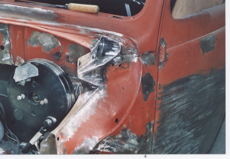

Départ des réparations, Georges au travail...
 construction du coupé 39  10_213
là la pièce de réparation qui était en place, un peu grande! sur-épaisseur de tôle donc voilà le pourquoi du mastic en groose quantitée.
 construction du coupé 39  10_112
une foi terniner, 20 ans que je connai le travail de Georges, mais il m'impressionne toujours!

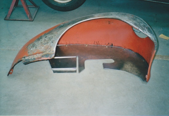

La cloison pare feu, peut étre l'une des piéces les plus difficiles. Trés peu de soudure beaucoup de pliage, gros travail de traçage.
 construction du coupé 39  14_510
 construction du coupé 39  Empty
MessageSujet: 39    construction du coupé 39  Icon_minitimeSam 5 Fév - 9:47
Joue d'aile.

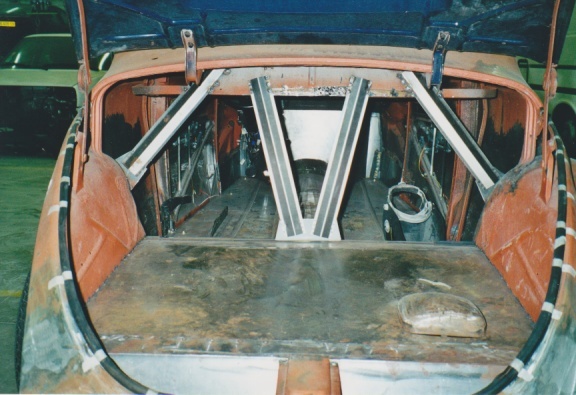

La partie arrière.
 construction du coupé 39  1810
Mise en place d'une pièce de réparation de chez Wescott
 construction du coupé 39  18_210
Pose de l'étain, on voit aussi le travail de restauration de l'aile arrière .
 construction du coupé 39  18_310
