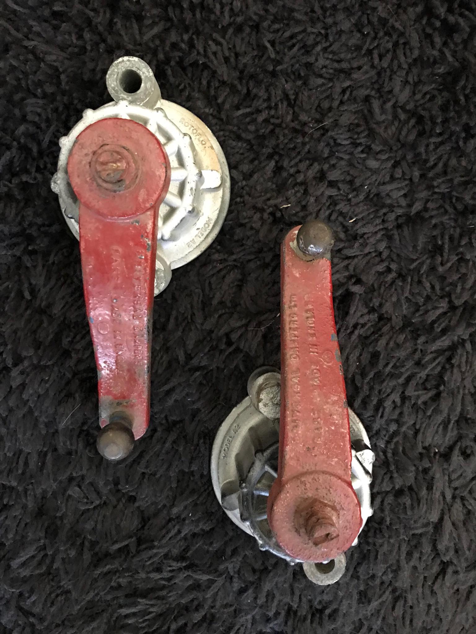

Après de longues recherches, enfin les amortos avant sont arrivés. Une paire de Rotoflo modèle A2 (pour les 32 entre autres)
provenance de Toronto.
Ils ont vécu un peu, vu plusieurs couches de peinture et ont besoin d'un petit décapage.
