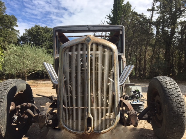

sa commence a prendre forme.....
avant démontage total pour sablage de l'ensemble
remise en propreté du moteur, j attend ma commande!!!
échappement sur mesure en INOX

Nombre de messages : 171
Points : 181
projet rod avec base renault... - Page 3 Empty
MessageSujet: Re: projet rod avec base renault...   projet rod avec base renault... - Page 3 Icon_minitimeVen 23 Sep - 8:46
Salut tu as l'intension de faire des lances balles avec tes échappements, par contre je crains que tes soupapes n'apprécient l’échappement libre,ainsi que la maréchaussée scratch salut study

MessageSujet: Re: projet rod avec base renault...   projet rod avec base renault... - Page 3 Icon_minitimeVen 23 Sep - 21:57
ouais c sa je compte être lanceur de balles!!!!!!
Pour les bleus c pas un souci, pour les soupapes c prévu a l’intérieur pour éviter le retour de la chaleur et la longueur nécessaire a était prévu
Je pense qu'il y a d'autres façon de s'exprimer, c'est un forum de copains on a tous des gouts différent et heureusement même, des conseils oui c'est même mieux, mais delà a ce foutre de quelqu'un qui vient de ce faire chier a bosser sa va....`
Enfin bref, si les administrateur veulent fermer ce projet nos souci!!!!!

Il ne faut pas t’énerver comme ça si on te dit quelque chose,c'est juste que si tu veux rouler,te risque plus de problème avec les bleus comme tu dis (Pour échappement non homologués et parties saillantes ) que pour ton problème de soupapes.
Maintenant tu fais comme tu veux,c'est toi le proprio,ce serait dommage de rester sur leur bord de la route à la première sortie.
35 ans d'automobile et 20 à côtoyer la maréchaussée te donne une petite expérience.
