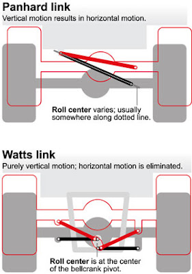

| nous comentons c'est chouette comme ça les bielles des barre panhard une petite remarque tout de méme , l'arceau carré sur le pont fait grosse tache j'aurai vue avec un tube cintrée autour du couvercle de pont . mais cela n'enléve en rien l'ingeniosité du systeme | |

| Il faut savoir que la décision a été prise de ne pas se casser la tête sur toutes les pièces qui ne se verrons plus jamais ensuite car en dessous de la planche de temps. Le temps disponible n'est pas au rendez-vous donc on fait avec ce qu'on a de stock, et au plus vite Puis, je n'ai pas de ceintreuse à tubes, c'est prévu mais chaque chose en son temps (ps : double panhard = watts link ) | |

| Madmath
ton poste m'intéresse beaucoup j'aimerais bien modifier ma panhard j'ai dans l'idée que la tenue de route serait plus confortable si je l'allonge ,je regarde ton job avec curiosité car je ne connais pas ce système qui semble ingénieux ,mais est-il plus efficace ? | |

| Oui, regarde un peu la manière dont le pont travaille sur le schéma en dessous : Après, le montage peut se faire avec 2 fixations sur le pont et une centrale au châssis ou l'inverse comme notre montage. Tape "watts link" dans Gogol image, tu auras des centaines d'exemples | |

| excellent ! c'est 2 bielles de moulbif pour faire le bras du watts link ? qui y 'a t il au milieu ? un roulement ? ça me plait bien ce système aussi ! une foto de l'ensemble que l'on puisse voir le montage global ? | |

| Au milieu il y a un gros silent-bloc de tirant de pont Plus de photos bientôt mais là j'en ai juste fait une avec le téléphone, à la prochaine session à l'atelier j'essayerai de ne pas oublier mon appareil | |

| est ce qu'un watts link est vraiment utile sur un pont suspendu avec des lames transversales et des amortisseurs type friction ou tube ? une simple panhard suffirait, non ?
enfin je parle pas pour votre cas bien sur, vu qu'il y a air ride...
