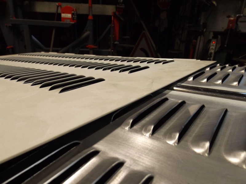

et oui le capot d'el rico a maintenant 138 louvers sur le dessus Twisted Evil
nouveau projet 32 el rico / mc coy - Page 9 Dscf2411
il manquer ces louvers , sur les lateraux en avait bien mais pas le dessus de capot .
il sont asser spéciale comme louvers Rolling Eyes  comme je dit c'est des louvers d'armoire electrique lol!
pas facile a reproduire tout de méme , avec leurs forme tres plate et tres serrer en semble .
une nouvelle matrice a etait fabriquer pour ça .
nouveau projet 32 el rico / mc coy - Page 9 Imag0016
voila ce que ça donne , entre ceux existant et les nouveaux .
nouveau projet 32 el rico / mc coy - Page 9 Dscf2410
il y a une difference mais mini a mon gout Confused  reste a voir ce que el rico va dire ...
nouveau projet 32 el rico / mc coy - Page 9 Imag0017
il sont former de trois rangée comme les cotés .
nouveau projet 32 el rico / mc coy - Page 9 Dscf2412
reste a repeindre le capot et le monter sur ce super rod salut
nouveau projet 32 el rico / mc coy - Page 9 Dscf2413
il ne me plaiser pas au debut ces petit louvers , mais tout compte fait ça va tres bien bounce
encore merci eric pour ta confiance et ta patience cheers  TFHR.be

Super taf Mika, magnifique   Twisted Evil  il ne peut qu'être content le El Rico  Mr.Red     thumleft
nouveau projet 32 el rico / mc coy - Page 9 Empty
MessageSujet: Re: nouveau projet 32 el rico / mc coy   nouveau projet 32 el rico / mc coy - Page 9 Icon_minitimeLun 12 Jan - 22:26
Terrible, super beau. Il y en a un qui va etre heureux !!! Smile
MessageSujet: nouveau projet 32 el rico .........   nouveau projet 32 el rico / mc coy - Page 9 Icon_minitimeMar 13 Jan - 5:35
ils sont superbe thumright thumright
bravo pour le boulot mika

je tiens a remercier mister MIKA le roi du louvers qui a eu bien du soucis pour me faire des louvers d' ENFER !!!!!!!!!!!!!!!!!!!!!!!!!!!!!!!!!!!!!!!!!
n'hésitez pas a le faire travailler sur vos projets salut salut salut salut salut salut salut salut salut salut salut salut salut
super boulot mika
