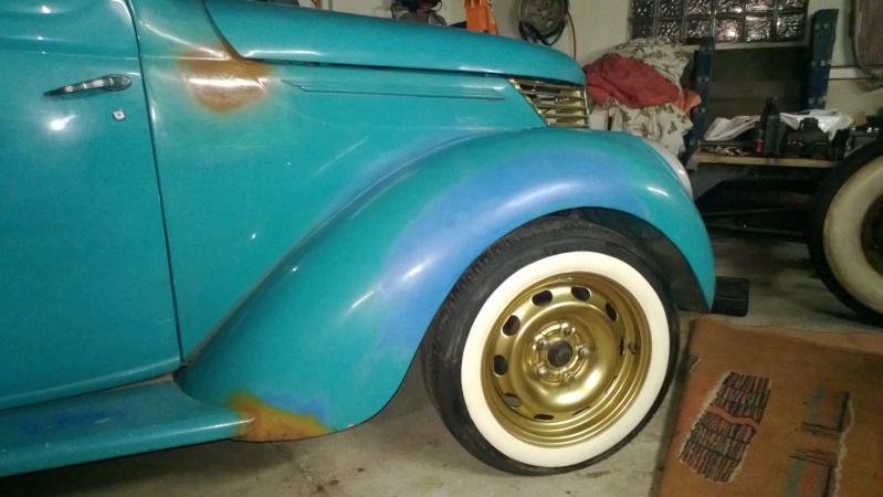

J'avance petit à petit sur ce projet voici quelques photos ou j'en suis.....
D'abord changement de jantes et pneus à "faux flancs blanc"....
Mon nouveau projet Wp_20110
Mon nouveau projet Wp_20112

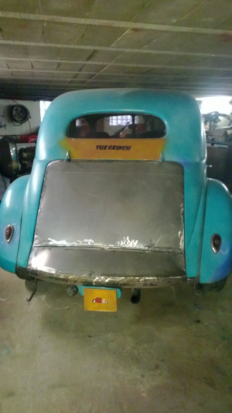

Et fabrication de la nouvelle malle arrière...
Voici déjà son ossature..
Mon nouveau projet Wp_20113
Mon nouveau projet Wp_20114

P'ti job d'hier soir....
D'abord présentation de la tôle..
Mon nouveau projet Wp_20115
Pointage...
Mon nouveau projet Wp_20116
meulage...
Mon nouveau projet Wp_20117
re soudage et re meulage
Mon nouveau projet Wp_20118
Mon nouveau projet Wp_20119
et présentation sur la caisse
Mon nouveau projet Wp_20120
Mon nouveau projet Wp_20121
Voici voilà pour la première partie .
La suite ce soir normalement pour la tôle en partie basse..... ou là j'aurais un peu plus de Taf ......

MessageSujet: Re: Mon nouveau projet   Mon nouveau projet Icon_minitimeLun 23 Sep - 4:45
Bon voici ce que j'ai fait hier.....
Donc là j'ai rajouter un plat de 40mm en partie basse du capot pour avoir le Galbe et la hauteur de la partie basse de l'aile.
Mon nouveau projet Wp_20122
Pointage de la tôle partie basse
Mon nouveau projet Wp_20123
Soudures meulage  et fabrication de " cache" ancienne fixation de pare choc...
Mon nouveau projet Wp_20124
Mon nouveau projet Empty
MessageSujet: Re: Mon nouveau projet   Mon nouveau projet Icon_minitimeLun 23 Sep - 9:29
j'aurait vue le bas du coffre en arrondie pour suivre les courbes de la voiture .
MessageSujet: Re: Mon nouveau projet   Mon nouveau projet Icon_minitimeLun 23 Sep - 9:37
Oui meme reflextion faire le capot en arrondi(comme une cox)et le bas a part ou tout au moins prolonger la nervure dans ça forme originelle Exclamation
MessageSujet: Re: Mon nouveau projet   Mon nouveau projet Icon_minitimeLun 23 Sep - 12:17
J'y ai réfléchis encore cette nuit et c'est vrai que le résultat ne me plait pas trop non plus . J vais voir pour le modifier ........

P'ti job d'hier soir .....
Mon nouveau projet Wp_20125
Mon nouveau projet Wp_20126
Bon là il était 22H00 et lendemain levé à 4H00.....
Donc la suite ce soir....
MessageSujet: Re: Mon nouveau projet   Mon nouveau projet Icon_minitimeJeu 26 Sep - 4:40
Bon voilà ce que cela donne avec la tôle soudée sur le galbe.
Mon nouveau projet Wp_20127
Mon nouveau projet Wp_20128
MessageSujet: Re: Mon nouveau projet   Mon nouveau projet Icon_minitimeJeu 26 Sep - 11:15
Avec les reflets sur la tole c'est difficile de ce rendre compte du resultat obtenus Question
MessageSujet: Re: Mon nouveau projet   Mon nouveau projet Icon_minitimeJeu 26 Sep - 13:03
Voilà Pierrot, un coup de bombe à l'arrache.......
Mon nouveau projet Wp_20130
MessageSujet: Re: Mon nouveau projet   Mon nouveau projet Icon_minitimeJeu 26 Sep - 21:10
je pense qu'une moulure aurait été plus jolie sur cette tôle basse plutôt qu'un rajout , non ?
MessageSujet: Re: Mon nouveau projet   Mon nouveau projet Icon_minitimeVen 27 Sep - 8:39
effectivement c est vraiment pas terrible Confused
