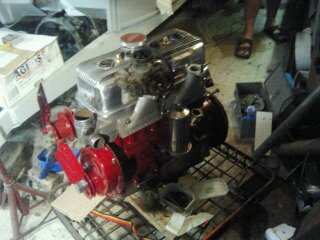

quelques photos de l'évolution du projet, principalement au niveau du'' demi-hemi'': chemise piston BORGO (kit surpuissance) vilebrequin equilibrées bielles mis au poids, pour le look cache culbus RECORD ,pipe admission double carbus CALOROTO, 4 en 1 fait maison... la teinte du bloc déterminera la couleur du projet.
a bientot....https://i.servimg.com/u/f43/15/63/80/25/13171414.jpg

MessageSujet: moteur   nouveau projet 32 el rico / mc coy - Page 3 Icon_minitimeMar 27 Sep - 21:14
Il a de la geule ce moteur thumleft
dis donc tu me le prète pour mon Q3A lol!

sympas le moteur bon boulot
bonne continuations
thumleft thumleft thumleft

dis donc el rico c est un peux le bordel la dedans Laughing Laughing Laughing
en tous cas très belle réalisation , content de voir que tu sais mettre des photos maintenant Cool
tu vas pouvoir nous faire voir ton projet en bonne et due forme alien

Choutte le demi-hemi, on dirai un vrai Very Happy
