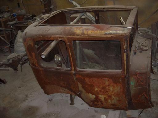

voici mon projet....
C4 Citroe11
au programme:passage en 2 portes,top chop,v8 chevy(je l ai mais je connais pas sa cylindrée) roues en 16
par contre pas d'idée pour les couleurs,sellerie,etc.....

ELLE SERA 2 PORTES....TRES BASSE SANS AILES top chop,c'est pas sur,des roues en 16 ca c'est sur aussi....pour le reste vous avez des idées?

Et voila ma facon de la transformer en 2 portes.....

Je vais dire quoi?vu que je ne sais pas moi meme.....
la voila en 2 portes....je suis en train de construire le chassis,comme tout le monde,rien de nouveau ou d'innovant....
je vais avoir 1 pont arriere de plymouth full sise,1 moteur chevy,et probablement 1 train ford 46
les portes seront suicides,il y aura 1 gros top chop,mais je ne bouche pas le toit.le chassis sera troué dans toute sa longueur....
pour le moment je pars dans 2 dirctions:
peinture mat,jantes 16,tableau de bord origine....
ou
american racing,metal flake,tableau de bord 60's et des feus arrieres genre de la photo d'hier mais beaucoup plus petit....
je réfléchi aussi a placer le radiateur derriere...
voila tout mes secrets....qui au demeurant pour moi étaient bien résumés par mes photos....

Et qu'est ce qui t'a amemé a réduire autant la caisse en largeur Question
Pour passer entre les roues ou simplement choix esthetique Question
j ai supprime les portes avants..;
j ai coupe le montant avant en 2 sur toute sa longueur
j ai coupe le montant arrierre sur toute sa longeur
et j ai ressoudé la parti restante de l'un a la partie restante de l'autre....
mais comme la c4 a 1 forme 1 peu de triangle sans pointe,j ai du couper 1 tranche de plus ou moins 2 pouces sur la partie arriere de la voiture....
mais ce n'est que 2 pouces...c'est pas énorme ce que j ai réduit,la photo est trompeuse....
t'as compris pcq moi en me relisant,j'ai du mal a suivre Mr. Green

Si si j'ai compris pourquoi tu a coupé en deux a l'arrière .

Et tu a des photos du chassis en cours de fabrication Question
