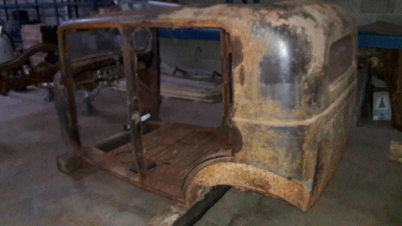

Voila! Depuis un certain temp a glaner des pieces a droite et a gauche...j'ai enfin entamme mon projet
J'ai deniche une Rosalie 8A de 1932..abandonnee dans une grange depuis 1955..avec seulement 14 500 km...sans
moteur...sans interieur
Pas trop de rouille...le chassis et la caisse sont en vraiment bon état
Achetée a un prix dérisoire, carte grise introuvable ( mais existante...a voir pour un duplicata mais avec le nouveau système de préfecture....c'est compliqué)...pas grave je connais une rosalie identique qui a des papiers et qui est écrasée sous une grange en pierre qui s'est écroulée dessus....je vais récupérer la carte grise et les plaques contre une bouteille...)
Juste l'avant du toit qui est enfonce...surement du a un stockage de materiel sur la caisse

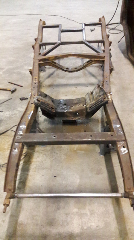

Et on s'occupe du chassis...qui est encore en cours. Renforts, supports en carré de 40x40 epaisseur 4 mm.. renforts en tubes de 27mm epaisseur 3.5mm support moteur du E250 adapté.... je devrais le finir ce week end ( il manque plein de renforts..la traverse de boite...la finition du support moteur qui est juste pose....la modif pour recevoir la queue de boite auto...etc)

Boulot du jour.....
Moteur en place...support moteur soude
Amortisseurs arrieres en place et soudes
Tirants de ponts prets a etre mis en place
Peinture decapee
Les jantes sur la photo ne sont pas les bonnes.on va combler le deport par des jantes larges a deport nul.
Reste a attendre mes pieces de chez SoCal pour le train avant
Prochaine etape les tirants de pont. La colonne et boitier de direction. La barre panhard arriere
