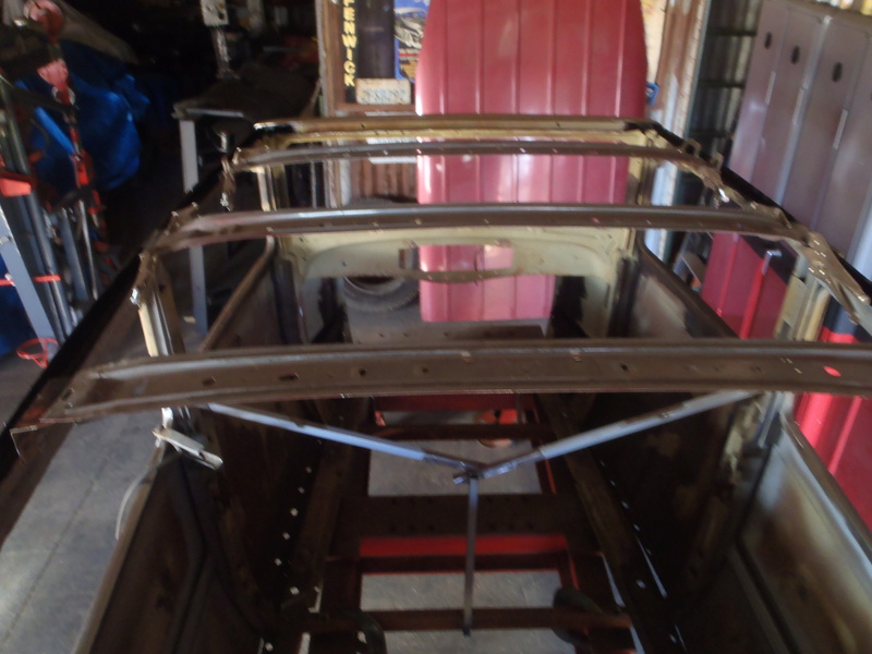

ajustage des renforts de pavillon de chrysler le la coque de citron pour garder un bon galbe du toit .
c4  - Page 14 P5260210
ajustage .
c4  - Page 14 P5260211
le pavillon du chrysler est trop long , il faut refaire le fond des nervures .
apres quelques coupes et soudures ça colle  Wink
c4  - Page 14 P5270210
