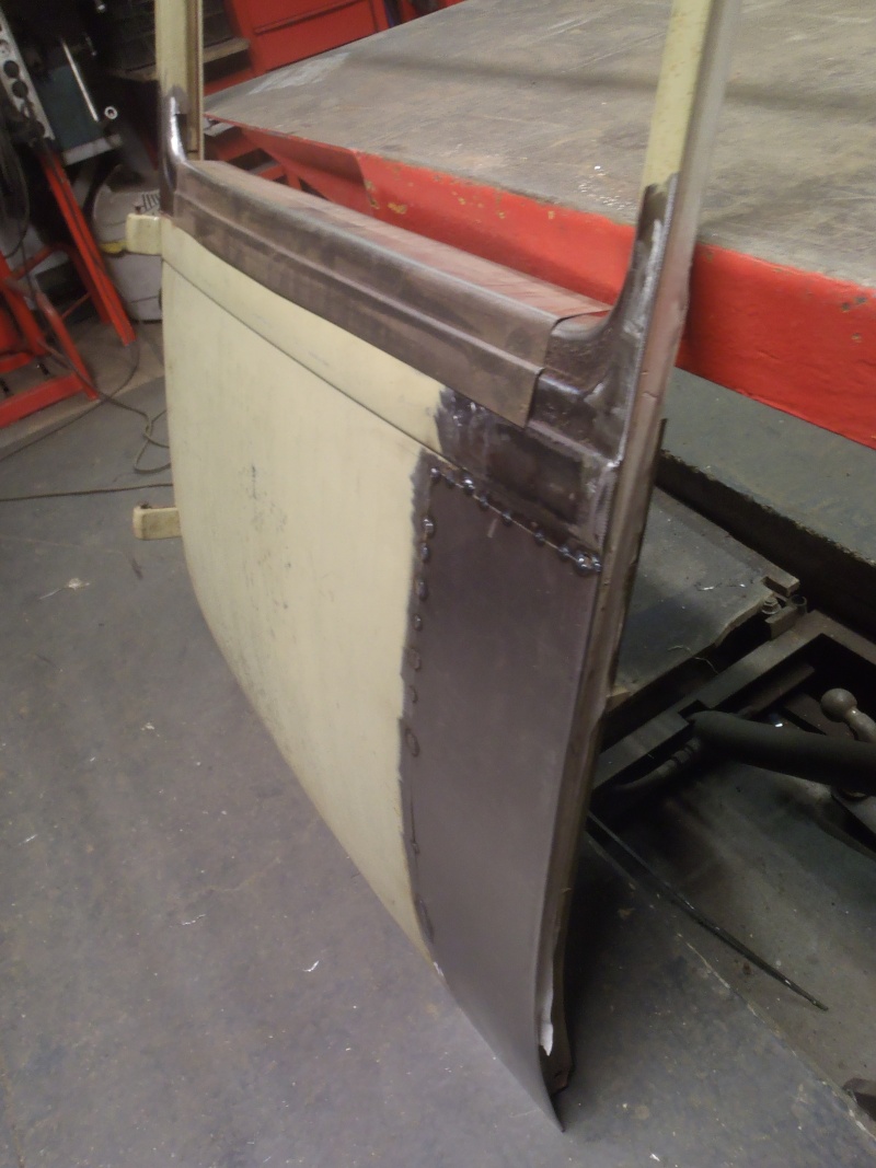

et voici le soudage du panneau de porte rallongé .
c4  - Page 9 30510
debut d'effaçage des soudures .
c4  - Page 9 30710
redressage , planage et ponçage final .
c4  - Page 9 30910
c4  - Page 9 31010
si je ne suis pas trop en vrac demain c'est le haut de porte qui sera souder Mr. Green
et ne pas oublier le troue pour la poignée Wink

le haut de porte conducteur c'est fait .
enfin presque Rolling Eyes  il reste les retours d'angle interieur a fabriquer .
c4  - Page 9 31410
