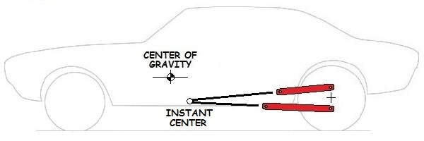

![presqu'un 32 - Page 2 Empty](https://2img.net/i/empty.gif) | Sujet: Re: presqu'un 32 Mar 7 Jan - 10:52 | |
| j essaierai de faire un sujet la dessus , mais un peux plus tard en attendant amuse toi avec ça , lol ![presqu'un 32 - Page 2 07.14](https://2img.net/h/fotoforum.fr/photos/2014/01/07.14.jpg) | |
