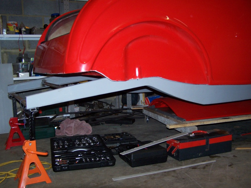

| Sujet: Re: presqu'un 32 Dim 5 Jan - 8:34 | |
| mise en position du pont capri et montage des tambours de granada afin de valider la largeur. Chance de débutant ça passe sans problème là je met la jante avec le 295/60/15 c'est trop large je suis contre la carrosserie mon diamètre de roue est de 670mm ici avec la jante avec le 265/50/15 ça passe mais mon diamètre de roue est de 640mm et c'est trop petit à mon gout par rapport à l' arche de la carrosserie. ces mesures ont été prises avec le pont contre le chassis ce qui fait que soit je découpe celui-ci ou j' augmente la distance de l'arche en positionnant le pont 3cm plus bas. j'ai vu d'autres pneu des 265/70/15 (4x4 des villes) ou des 820/15 diamètre 752mm également mais bande de roulement 216mm et là ce n'est plus du tout le même style. | |

| Bonjour Vianney, j'ai ce type d'entretoise sur la Pilgrim. Ce qui me dérange, ce n'est pas la largeur mais le diamètre de la roue par rapport au dessin de l'aile | |

| j'trouve que ta roue arrière vas plutôt bien par rapport a l'arche de la caisse, juste une histoire de largeur..les cales suffiraient...et puis est ce que le pont est a sa place définitive ? je parle niveau droppage.... | |

| Sujet: Re: presqu'un 32 Dim 5 Jan - 17:01 | |
| en principe le chassis doit remonter de 3cm afin d'avoir 4cm de débattement mais rien n'est définitif car je pourrai toujours faire une découpe dans le chassis afin de dropper la caisse j'ai des combiné fileté je pourrai tjs régler le problème de hauteur. | |

| Sujet: Re: presqu'un 32 Dim 5 Jan - 21:14 | |
| Ce qui est gênant sur ce montage, c'est la grande différence de longueur des tirants. En position haute ou basse, ça modifie l'angle de nez de pont, pouvant avoir pour effet, des vibrations de l'arbre de transmission. | |

| Sujet: Re: presqu'un 32 Dim 5 Jan - 21:47 | |
| Merci 34, Si j'ai bien lu le pont doit avoir une inclinaison de 5° en position neutre, je prévois un débattement de -2 +2 cm. Penses-tu que mon angle variera trop fort au point de provoquer des vibrations. Désolé si mes questions semblent idiotes | |
Nombre de messages : 1844 Age : 56 Localisation : normandie/ france Points : 2125 Date d'inscription : 03/12/2010
| Sujet: Re: presqu'un 32 Dim 5 Jan - 22:40 | |

| Sujet: Re: presqu'un 32 Lun 6 Jan - 7:45 | |
| Sujet: Re: presqu'un 32 Lun 6 Jan - 11:32 | |
| Yes Chris, 3° c'est ce qui ressort des différentes publication Confortable avec -2/+2 quand je dit 5 c'est vraiment un mini, de mémoire sur le bouquin de Boyd il préconise 7.5 cm (3") j'ai +6 sur le 39 à l'arrière et c'est juste sur certaines routes, surtout au nord de Lille... prévoir de gros buttoirs de fin de course. l'avantage l'air ride sur le 39, me permet de régler plus haut en cas de routes dégradées et de me moins solliciter les butoirs. | |
