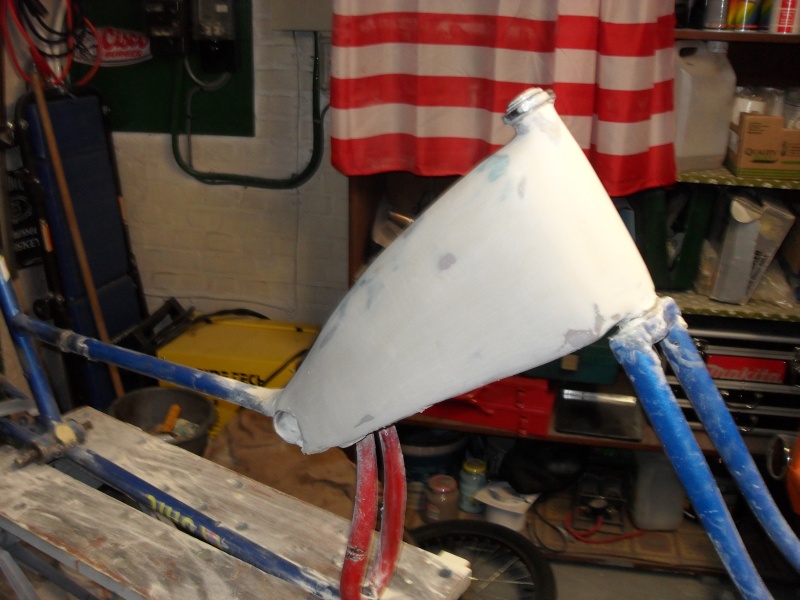

fallait que je me crée un faux réservoir... comme son nom l'indique il ne contiendra rien . J'ai hésité entre le faire en tôle ou en fibre.Perso j'aime mieux la tôle ça ne sent pas et j'aime mieux souder que de jouer avec un pinceau, j'ai malgré tout choisi le poly car je ne veux pas alourdir mon cadre qui vu la forme que je lui ai donné est déja bien lourd
Je ne voulais pas partir d'une base existante donc je vais tailler au feeling un moule dans de la mousse.
vénom bike by Steve Sdc12916
après démoulage et léger mastiquage j'arrive à ce que je voulais... directement moulé sur le cadre
vénom bike by Steve Sdc12917

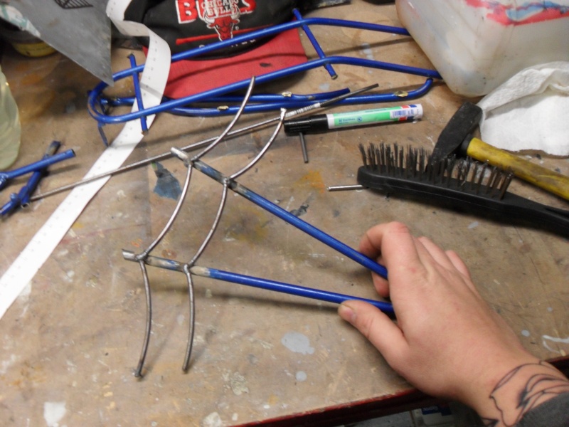

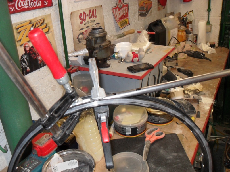

vous vous demandez pourquoi j'appelle mon projet "venom"... c'est simple : venin = ? araignée !!!!!!!! il faut donc de la toile d'araignée.. ca tombe bien j'adore de faire ca, j'avais fait il y a quelques années une 103 sur ce thème..
il y en aura quelques une sur ce bike, j'ai pas encore fini la première , ca prend un temps de fou mais je suis a moitié dingue donc ca m'occupe puis je bouffe moins de Temesta
voici l'idée... ( a base de recup et de tube de 6 qui traine dans mon stock)
vénom bike by Steve Sdc13015
vénom bike by Steve Sdc13016
vénom bike by Steve Sdc13017
je me suis aussi fait un renfort de guidon en forme de v , faut etre dans le thème.. cheers
vénom bike by Steve Sdc13018
