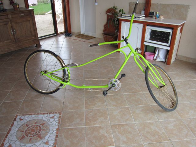

| excellent !!! t'as du serieusement te faire chier a souder tout ça !!! le mien qui a évoluer depuis cette foto ( 1 an ) et qui vas changer de couleur cette hiver.... et pour bientôt un low rider qui vas bien, j'ai récupérer une base a la déchet'... _________________ Apprends la sagesse dans la sottise des autres.

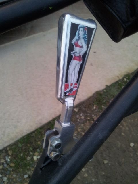

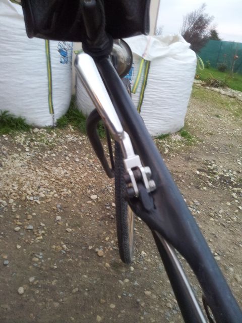

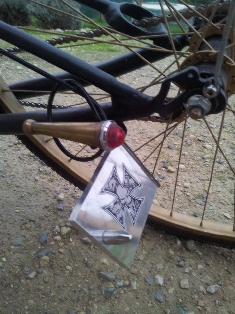

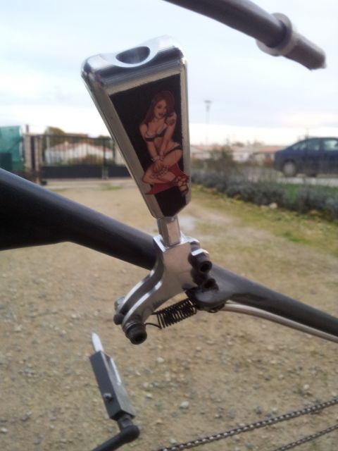

| a la bourre, mais voilà les dernières modifs de " not 2 low ", un petit nom qui m'est venu par hazard..son nom est d'ailleurs prévu dessus. la teinte est un gris très anthracite métallisé léger et satiné. je garde l'aspect roots de l'ensemble volontairement.... taillé dans la masse, un shifter alu, poli, peint en partie de la couleur du vélo, avec déco dessus. soudure d'une pièce acier au cadre pour le fixer. passage d'un tuyau semi rigide inox pour passage du cable jusqu'a l'arrière. reste a usiner un bouton pour l'emplacement au dessus monter sur ressort façon frein a main de voiture..l'ensemble est vernis de 4 couches . bon c'est le troisième pour etre concluant a mes attentes des détails d'usinage, les 2 d'avant reste dans un coin pour l'instant.. recto: la demoiselle est armée, gaffe !!!! verso : pour le strip poker, c'est elle la reine... enfin la plaque alu taillée masse aussi, polie, taraudée pour fixation, la balle inox polie et un adhésif qui trainait par là, c'est aussi là que j'envisage de mettre le nom du bike. on voit la gaine qui arrive du tube inox pour le frein arrière en cours..il y aura 15 cms de gaine pour passer derrière le cadre .. _________________ Apprends la sagesse dans la sottise des autres.
