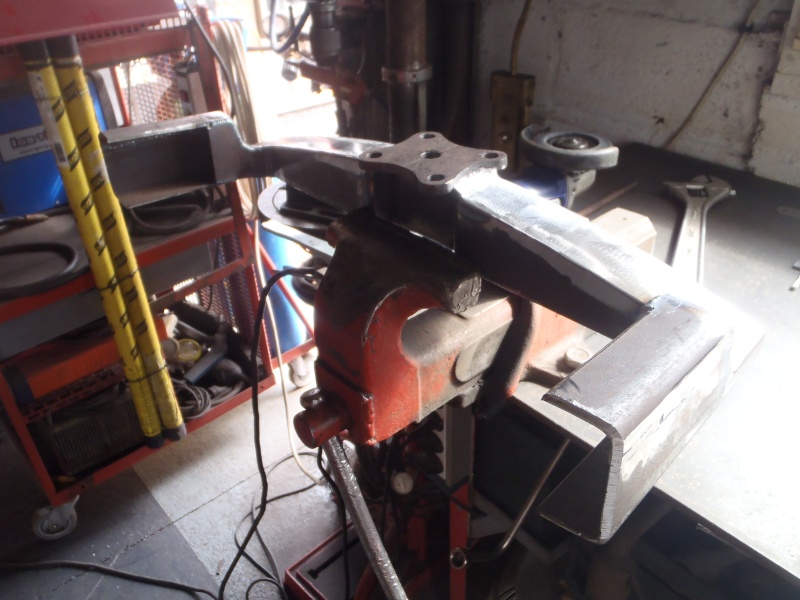

le support du paquet de lames ce termine .
les retours son fermer ainsi que les soudures finaliser sur le support de lame , reste a effacer les soudures et a le mettre dans les mains de chassis ou il aura ça place .
no name modified  - Page 12 P8070110
no name modified  - Page 12 P8080110
no name modified  - Page 12 P8080111
j'efface les soudures en prem's a la fraise ( merci patrick Wink ) que pour les gros defaut .
et ensuite a la lime suivi d'un papier 80 sur un disque .
j’évite la disqueuse pour faire ce travail , il bouffe trop le metal et il ne reste plus rien de la soudure ...
méme avec un disque a lamelles ça attaque trop fort , il faut y aller molo pour que ça reste solide  Mr. Green
perso j'ai plus d’aisance de cette façon , avec les disques a lamelles ça laisse toujours des traces .
no name modified  - Page 12 P8080112
no name modified  - Page 12 P8080113
mise en ligne et bridage pour une soudure prochaine .
no name modified  - Page 12 P8080114

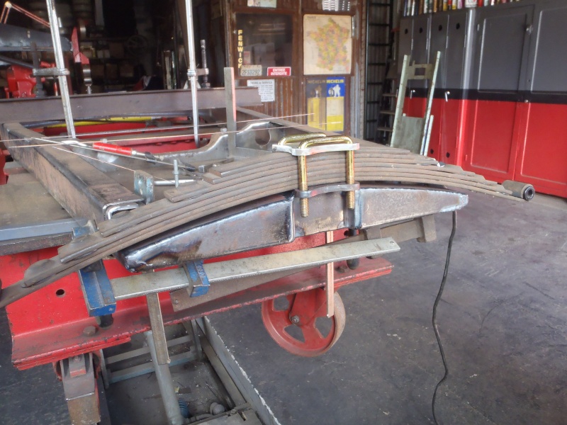

MessageSujet: Re: no name modified    no name modified  - Page 12 Icon_minitimeVen 14 Aoû - 19:03
j'ai pris 5 minutes pour le souder .
par bouchonnage dans les anciens troues de rivets agrandi et un cordon dans l'interieur du rail .
no name modified  - Page 12 P8140110
pose des rivets .
no name modified  - Page 12 P8140111
une fois le boxage en place on ne vera aucune soudure Wink
