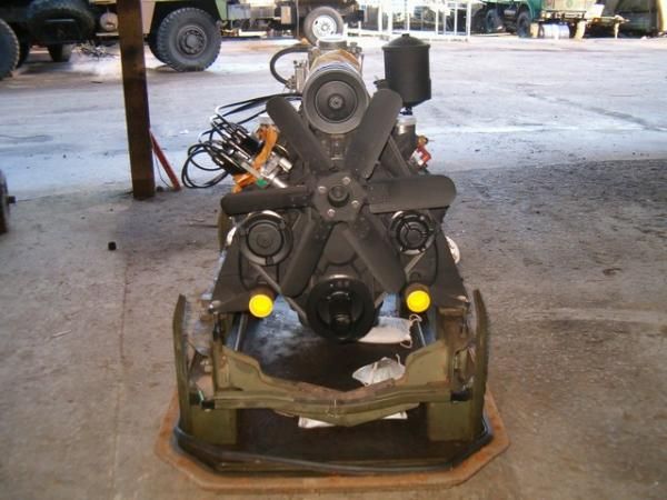

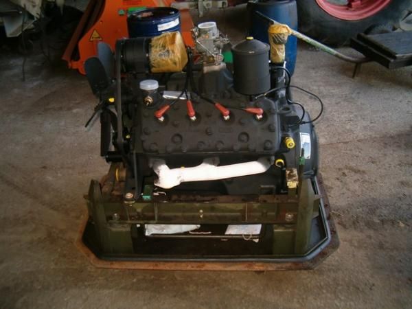

| Allez, y en a pas que pour BC, une petite maj ![Wink](https://2img.net/i/fa/i/smiles/icon_wink.gif) : L'ensemble moteur-boite :La base est un v8 Cargo, fabrication française du v8 Ford 49-53 trouvé neuf à 15kms de chez moi. Le moteur étant monté d'origine en 24 volts, j'ai décidé de changer le démarreur, le distributeur d'allumage et la bobine ainsi que de remplacer la dynamo par un alternateur. Les photos du moteur : ![Mes projets :o) 002](https://2img.net/h/www.soupcon.net/toto/002.jpg) ![Mes projets :o) 001](https://2img.net/h/www.soupcon.net/toto/001.jpg) ![Mes projets :o) 003](https://2img.net/h/www.soupcon.net/toto/003.jpg) Ensuite, achat de pièces perfos pour le booster un peu... Les carbus : ![Mes projets :o) Carb02](https://2img.net/h/users.belgacombusiness.net/cd050121/carb02.jpg) Pipe, culasses, rehausseurs, distributeur d'allumage et bobine : ![Mes projets :o) Enf1](https://2img.net/h/www.soupcon.net/toto/enf1.jpg) Ensuite un petit montage à blanc avec les pièces perfos : ![Mes projets :o) Mot01](https://2img.net/h/www.soupcon.net/toto/mot01.jpg) Adaptation de la boite Volvo 740 4 vitesses + overdrive :L'ensemble des pièces (cloche, butée et guide de butée de Cargo, disque de Volvo, mécanisme d'embrayage Cargo et cale maison) : ![Mes projets :o) Motboiteadapt01](https://2img.net/h/www.soupcon.net/toto/motboiteadapt01.jpg) Gros plan de la cale : ![Mes projets :o) Motboiteadapt02](https://2img.net/h/www.soupcon.net/toto/motboiteadapt02.jpg) ![Mes projets :o) Motboiteadapt03](https://2img.net/h/www.soupcon.net/toto/motboiteadapt03.jpg) Gros plan du disque : ![Mes projets :o) Disque02](https://2img.net/h/www.soupcon.net/toto/disque02.jpg) Les dimensions du disque Volvo sont de 228 mm de diamètre et 22 cannelures. Gros plan du volant moteur tourné pour être adapté au disque Volvo et par la même occasion allégé pour plus de performances. On a également placé un roulement SKF6302-2Z (fermé et lubrifié, dimension : 15/42/13) en lieu et place de la bague d'origine (centre du volant réalésé de 40mm à 42mm) : ![Mes projets :o) Emb03](https://2img.net/h/www.soupcon.net/toto/emb03.jpg) ![Mes projets :o) Emb04](https://2img.net/h/www.soupcon.net/toto/emb04.jpg) Les chiffres dessus sont les poids avant et après, ce n'est pas énorme mais c'est déjà ça de pris. Remontage du disque sur le moteur : ![Mes projets :o) Motboiteadapt04](https://2img.net/h/www.soupcon.net/toto/motboiteadapt04.jpg) Montage du disque, du mécanisme d'embrayage (après lui avoir enlevé 3 ressorts sur les neuf pour plus de souplesse) et du carter d'huile : ![Mes projets :o) Motboiteadapt05](https://2img.net/h/www.soupcon.net/toto/motboiteadapt05.jpg) Montage de la cale sur la boite : ![Mes projets :o) Motboiteadapt06](https://2img.net/h/www.soupcon.net/toto/motboiteadapt06.jpg) Les boulons Allen supérieurs ont dû être tournés pour pouvoir rentrer dans la cale vu le rapprochement entre les emplacements de fixation entre la boite et la cloche Cargo. Montage de la cloche sur la cale : ![Mes projets :o) Motboiteadapt07](https://2img.net/h/www.soupcon.net/toto/motboiteadapt07.jpg) Montage du guide de butée sur la cale à l'intérieur de la cloche : ![Mes projets :o) Motboiteadapt09](https://2img.net/h/www.soupcon.net/toto/motboiteadapt09.jpg) Mise en place de la butée et du ressort sur son guide : ![Mes projets :o) Motboiteadapt10](https://2img.net/h/www.soupcon.net/toto/motboiteadapt10.jpg) Et pour terminer, montage de l'ensemble boite-embrayage sur le moteur : ![Mes projets :o) Motboite01](https://2img.net/h/www.soupcon.net/toto/motboite01.jpg) ![Mes projets :o) Motboite02](https://2img.net/h/www.soupcon.net/toto/motboite02.jpg) Je remercie tout particulièrement Philip pour les plans de l'adaptation et les pièces ainsi que CheatersPete pour son post technique et ses nombreux conseils qui m'ont permis d'innover un peu le montage existant (mécanisme d'embrayage Cargo à la place du mécanisme de Vedette).A venir : - De nouvelles pompes à eau US pour pouvoir monter le moteur comme à l'origine avec une seule courroie pour les 2 pompes + l'alternateur. - Arbre à cames Isky - Alternateur et démarreur - etc... A suivre... | |
![cedric](https://2img.net/u/2915/22/24/66/avatars/1-71.jpg)
![Mes projets :o) Empty](https://2img.net/i/empty.gif) | Sujet: Re: Mes projets :o) Dim 4 Déc - 23:33 | |
| j'ai vraiment hate de le voir fini, au plus que tu montre la suite de ton projet, au plus il devient de mieux en mieux | |
