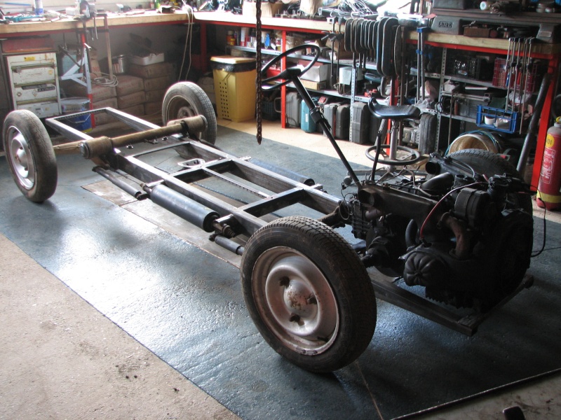

cet aprem j'ai retourner le chassis pour finir les soudures du dessous .
+ modif de la traverse sous boite ( pour faire plaisir a hot import ) Laughing Laughing

fabrication de petit equerre pour les angles sur traverse support moteur dans du 3 m/m , perçage emboutie pliage du bord .
working tool - Page 2 05910
4 remforts pour le support ammortisseur sur les traverse de pots , on dirait qui doit avoir pas mal d'effort la dessus .
sur un chassis d'origine il y en a , du coup je le fait aussi , dans du 3m/m percer emboutie plier .
je souderait demain .
working tool - Page 2 06110
comme dirait certains , il vaut mieux plus que pas asser .

ce matin comme la meteo est genial Mad , on ne bouge pas , alors je monte tout ce que j'ai demonter hier .
oui je sait les trains sont sales mais il seront restaurer ( roulement ,freins , tuyau , peinture ) .
working tool - Page 2 07110
tout tombe niquel Smile la traverse sous boite et l'angle de traverse avant sont bien le moteur et a bien a sa place , en deux mots heu reux .
working tool - Page 2 07210
