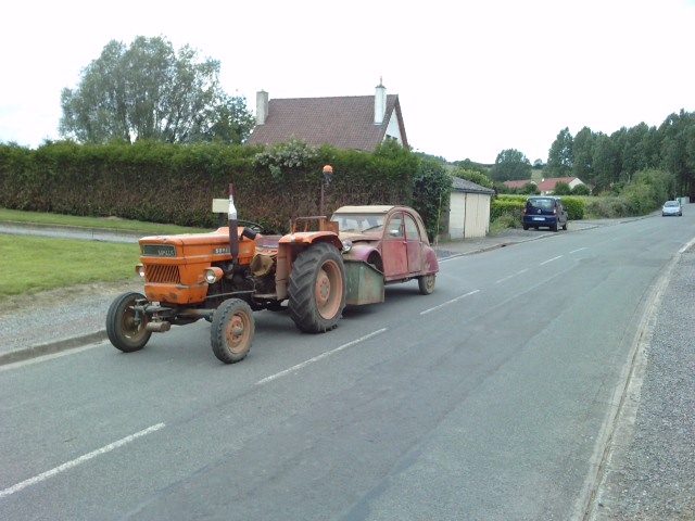

le jour méme je retourne voir mon voisin pour qui me prete son traceur un petit someca , pour allez chercher la caisse .
retour devant la maison

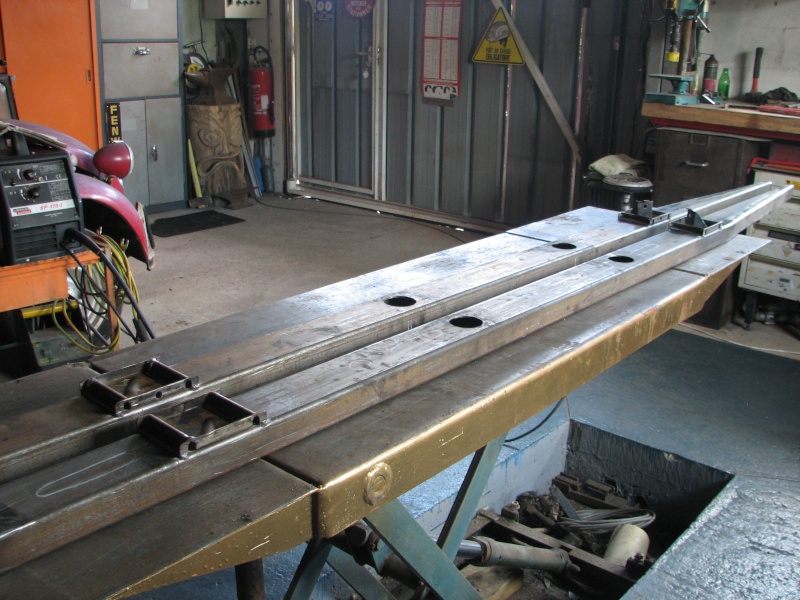

working tool 00710
dessus les profilées 100x50 pour la fabrication du chassis .
du coup ça me ferat de l'experience pour mon rod , un ford 27 je ferait un poste plus tard , aujourd'hui je reunie les pieces du puzzle ...
je coupe tout ce qui vat me servir pour le fabriquer , je veut garder la caisse complete pour pouvoir la deplacer .
working tool 00810

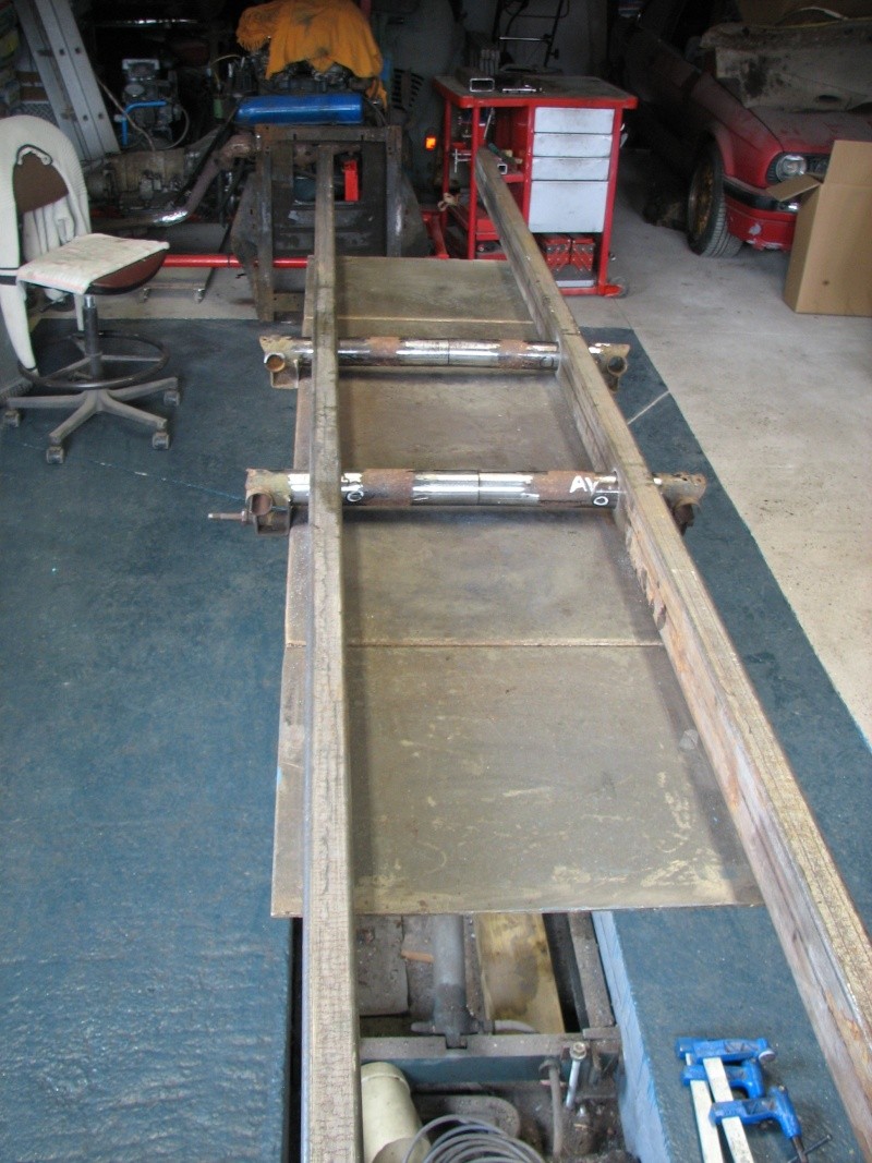

puis je travail sur les profilée pour pouvoir utiliser c'est pieces .
le chassis serat plas sur tout le dessus je trouve qu'il ne sert plus a rien que les extremité du chassis remonte .
d'apres les mesure , du trains avant ou arriere les brancard remonte de 2 cm .
working tool 01010

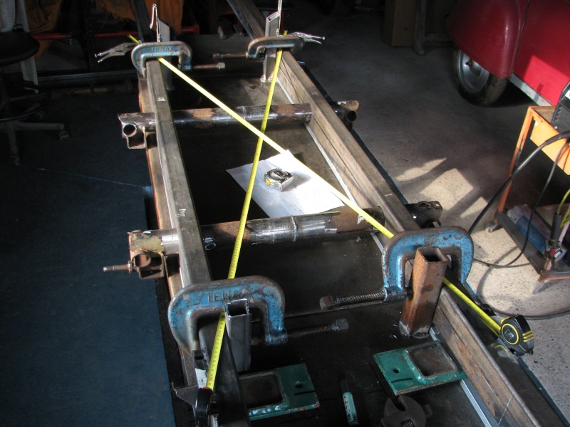

montage pour voir , bin oui on voit Very Happy

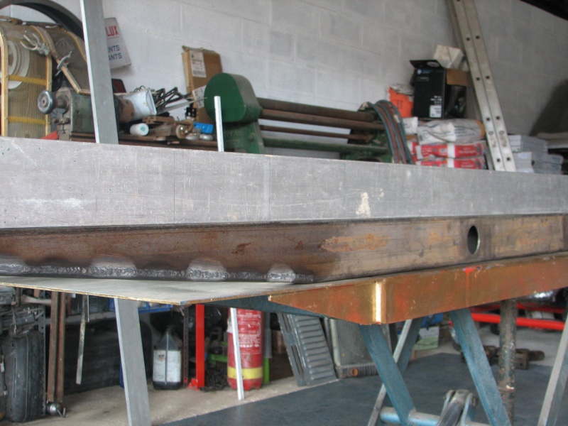

working tool 01310
brancart arriere
working tool 01710

working tool 02010
je suis content de mon nouveaux poste c'est le top .
working tool 02510
c'est bon pas vriller ok .
working tool 02910
meulage des soudure , voila des deux rails terminée .
working tool 03010

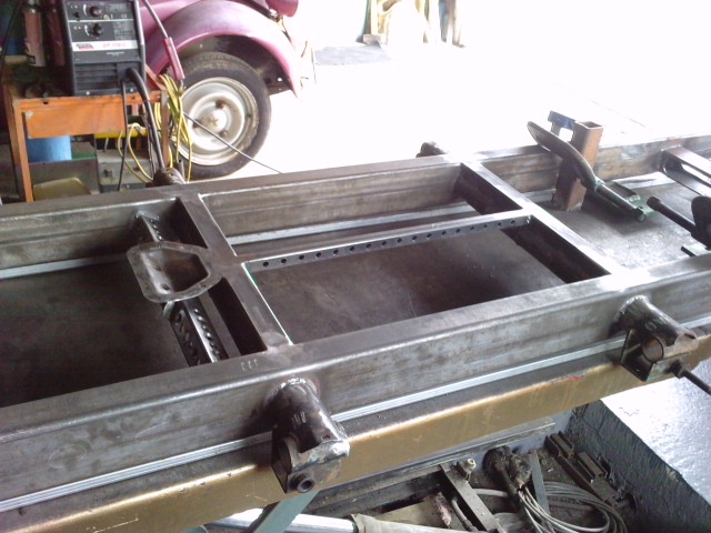

liaison des tubes de brides des pot de suspension .
working tool 03310

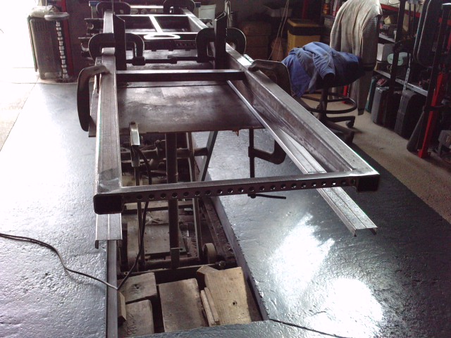

mise en place sur la table .
quoi Question un marbre ! pour quoi faire Question
working tool 03510
je souderait ça plus tard . c'est pret , ça ne bougerat pas .
working tool 03610

j'aime bien ton élévateur ! fait maison ? en tout cas pratique..
working tool Empty
MessageSujet: Re: working tool   working tool Icon_minitimeLun 25 Juil - 13:08
non c'est table elevatrice hydraulique industrielles , recup du boulot j'ai rallonger la table de 1 metres reparer le verin et hop encastrer dans le sol .
c'est vrai c'est super pratique , capacitée 1000 kg .

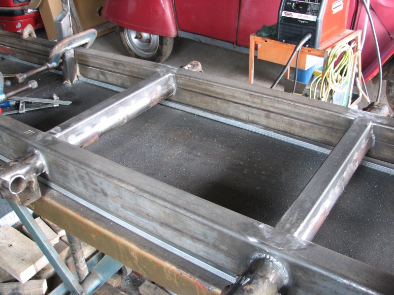

ce matin je les soude les support de pot .
qui font aussi traverse de chassis ou ( O member ) Razz .
working tool 03710
+ des remfort superieur dans du 40x40 trancher , qui serviront d'assise a la tole de plancher .
working tool 04110

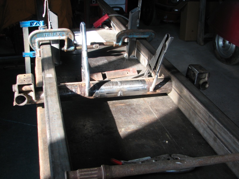

ce matin preparation de la traverse support moteur .
tube 50x20 perçage des support moteur , pis c'est tout .
il faut faire des tube oblond dans ces perçage pour ne pas ecraser la traverse au serrage .
l'angle n'est pas bon il doit descendre ( il doit etre entre 5 et 10 degrés )
on verra samedi ou demain matin .
working tool 04710
les remarques et la nuit porte conseil , quand le chassis serat retourner je retravaillerait la traverse sous boite il y aurat un grand perçage oblond sur tout le dessous . merci hot import Laughing

la traverse support moteur pointer
l'angle est de 8 degrés .
working tool 04910
