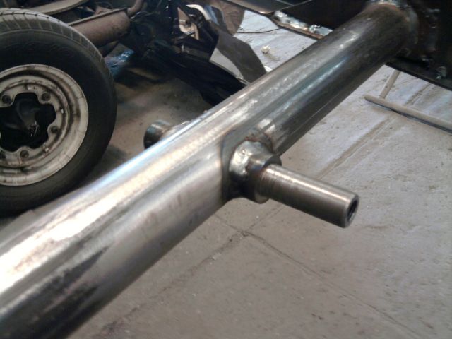

soudure des supports d amortisseur
assemblage et fabrication d un châssis de Ford 32 roadster  - Page 3 26.273

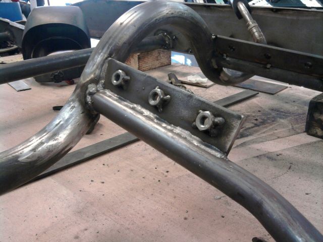

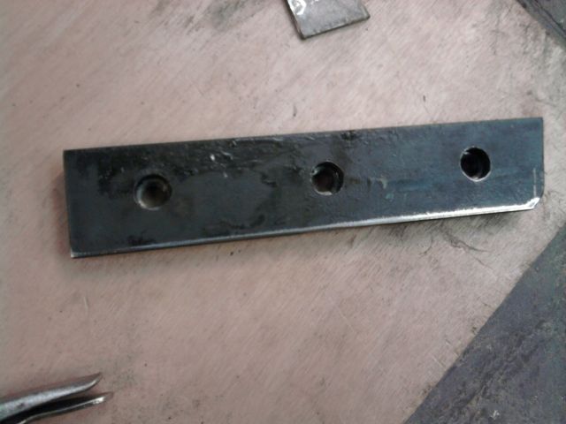

préparation de platine de support de boite de vitesse
assemblage et fabrication d un châssis de Ford 32 roadster  - Page 3 26.277

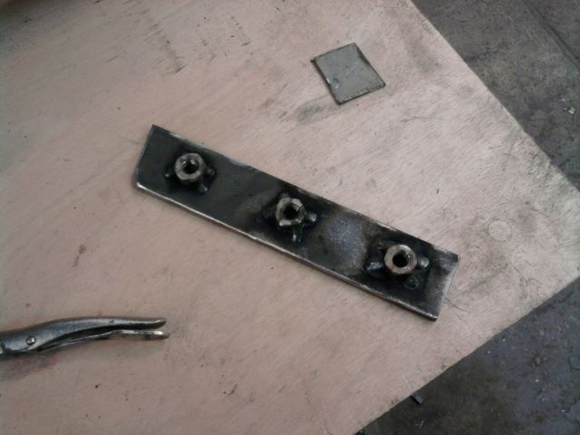

mise en place des insert
assemblage et fabrication d un châssis de Ford 32 roadster  - Page 3 26.278

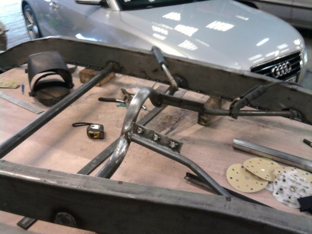

pointage et mise en place sur le châssis
assemblage et fabrication d un châssis de Ford 32 roadster  - Page 3 26.281
assemblage et fabrication d un châssis de Ford 32 roadster  - Page 3 26.282
voila les p tits amis , c est tout pour aujourd'hui
la suite demain Very Happy

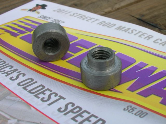

juste une question !!
pourquoi tu n'a pas tourner de jolis inserts au tour, bien rond avec un décrochement pour les placer dans la platine avant soudure ?
ça aurait été plus joli que des écrous simple, non ?
genre :
en noir l'insert
en vert la soudure
en bordeau la platine

MessageSujet: Re: assemblage et fabrication d un châssis de Ford 32 roadster    assemblage et fabrication d un châssis de Ford 32 roadster  - Page 3 Icon_minitimeVen 27 Mai - 23:19
oui je sais Patrick m en a parlé hier ,
il est vrai que je n y avait pas pensé , je le ferais sur le prochain Very Happy
merci a vous 2 thumright

'reuseument qu'on aient là, hein !!! ???? lol! tongue
et si je puis me permettre un protocole de tournage simple, tu chariote au diametre voulu une longueur égale au nombre d'inserts plus chaque épaisseur de tronçonnage, tu filte l'nesemble en continu, ensuite tu tronçonne et a la fin tu reprends chaque insert vite fait sur le petit diam a insérer avant soudure..
gain de temps assurer, concentricité conservé pour l'ensemble des pièces, ainsi que cylindricité parfaite
Wink

MessageSujet: Re: assemblage et fabrication d un châssis de Ford 32 roadster    assemblage et fabrication d un châssis de Ford 32 roadster  - Page 3 Icon_minitimeSam 28 Mai - 9:25
Wink
merci a toi , je fais ça de suite alien

mr 32 a écrit:
c est ça que vous voulez faire ?
lol! lol!
assemblage et fabrication d un châssis de Ford 32 roadster  - Page 3 28.209
elle est pas belle la vie comme ça !!..
excellent l'ami et la ça en jette...
t'es sur quel diametre et pas de filetage là ?
Cool
pour 34, il n'y a aucun soucis a fileter sur du long, l'avance automatique et les réglages du tour pour le pas le permettent sans soucis..si le tour le peu, tu peu fileter sur 1 metre !..
en plusieurs passes comme il se doit pour obtenir le bon filetage, et ça roule..
En interieur je ne vois pas comment tu peut fileter sur long What the fuck ?!? Wink

En effet, là en intérieur c'est du taraudage et c'est donc limité à la longueur de l'outils: le taraud ( euh, pas les cartes hein Mr. Green ) ... en extérieur c'est du filetage et là, la longueur est simplement limité par la capacité de la machine Wink

oui ! pardon, j'étais parti sur mon trip..
patrick a répondu correct..pour ma part je peu sur 11/12 cms avec un ARS ( pas métrique ) et 8 cms avec un outil plaquette.. ( métrique ou withworth )

[quote="hot import"]
lol! lol!
Cool
diametre 22 et un filetage au pas de 8 x 150 Very Happy

une vue d ensemble de l atelier
encore un autre châssis alien
assemblage et fabrication d un châssis de Ford 32 roadster  - Page 3 29.298
