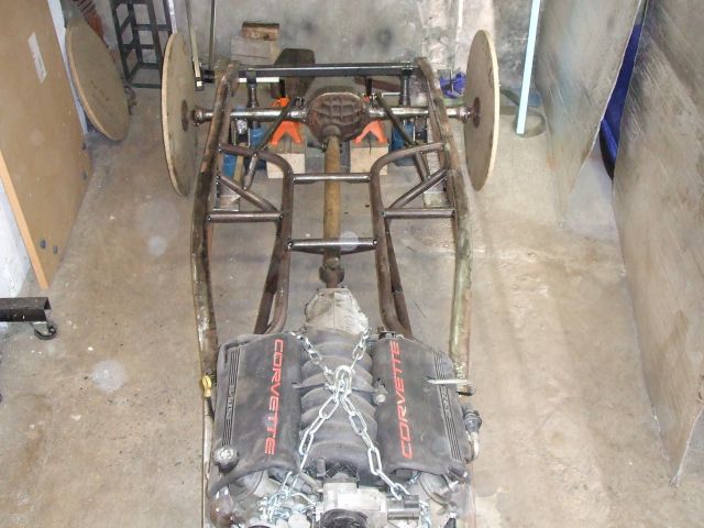

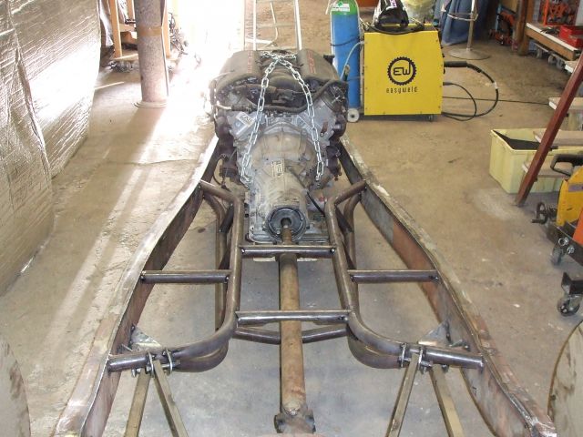

| Sujet: Re: c'est partiiiiiiiiiiiiiiiiiiiiiiiiiiiiiiiiii Jeu 1 Avr - 20:50 | |

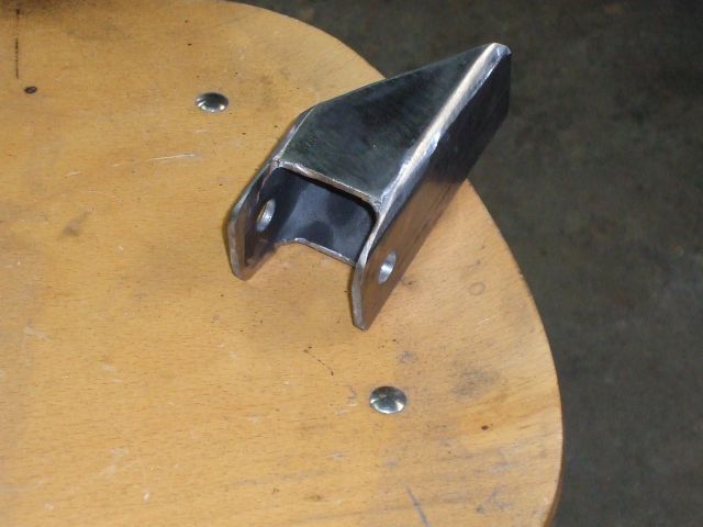

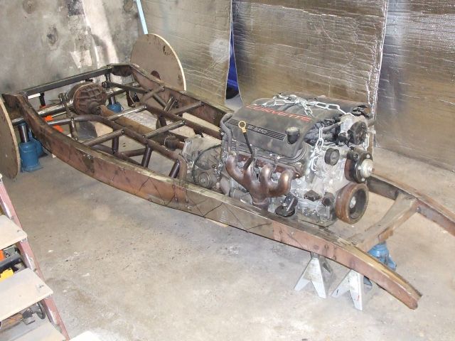

| voila fini les tubes,plus qu'a souder.(au tige) prochaine étape ,le train avant.... voila pour aujourd'hui. kris... | |

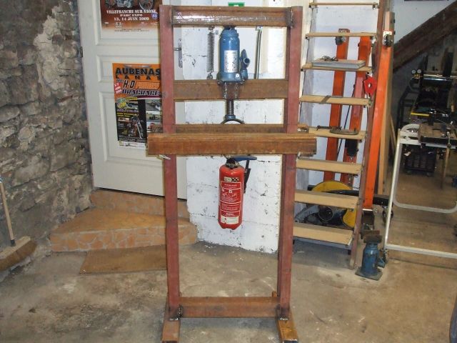

| Sujet: Re: c'est partiiiiiiiiiiiiiiiiiiiiiiiiiiiiiiiiii Mar 6 Avr - 21:37 | |

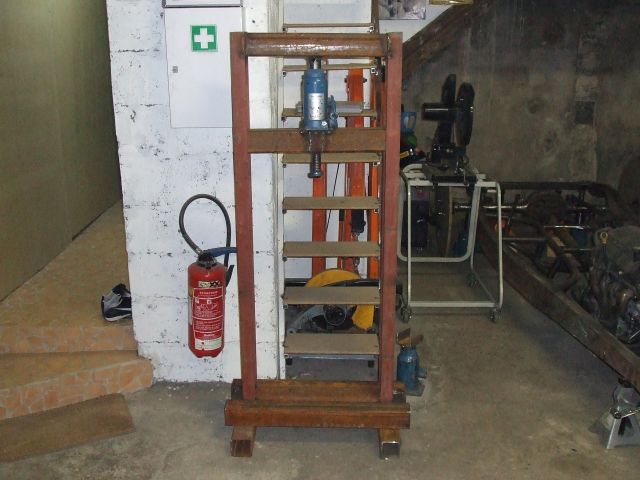

| aujourd'hui fabrication d'une presse avec un cric de camion 12tonnes ,pour pouvoir changer les roulements du pont ar.. demain je le fini... kris | |

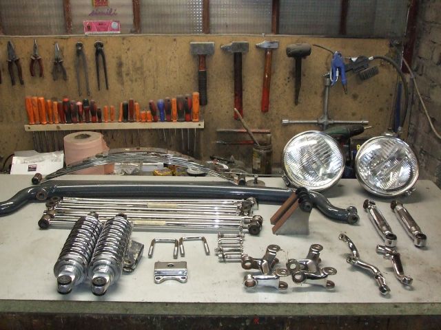

| voila réglable en hauteur. si sa peut donner des idées. kris.... | |
| Sujet: Re: c'est partiiiiiiiiiiiiiiiiiiiiiiiiiiiiiiiiii Ven 9 Avr - 13:01 | |
| c'est du bastain de bois le bas ? t'as pas peur d'une certaine fragilité vue les tonnes de poussées ? _________________ Apprends la sagesse dans la sottise des autres.
val&kris
Nombre de messages : 281 Age : 54 Localisation : pays des rods Points : 154 Date d'inscription : 08/01/2007
| Sujet: Re: c'est partiiiiiiiiiiiiiiiiiiiiiiiiiiiiiiiiii Ven 9 Avr - 18:10 | |
| - hot import a écrit:
- c'est du bastain de bois le bas ? t'as pas peur d'une certaine fragilité vue les tonnes de poussées ?
non,c tout en acier,c des restants du marbre.. jamais j'aurais mis du bois,j'suis pas fou.lol. pour info c un cric de 12 tonnes. kris.... | |
| Sujet: Re: c'est partiiiiiiiiiiiiiiiiiiiiiiiiiiiiiiiiii Ven 9 Avr - 19:07 | |
| pardon, l'effet de couleur m'a fait penser a ça..logique de mettre de l'acier... _________________ Apprends la sagesse dans la sottise des autres.

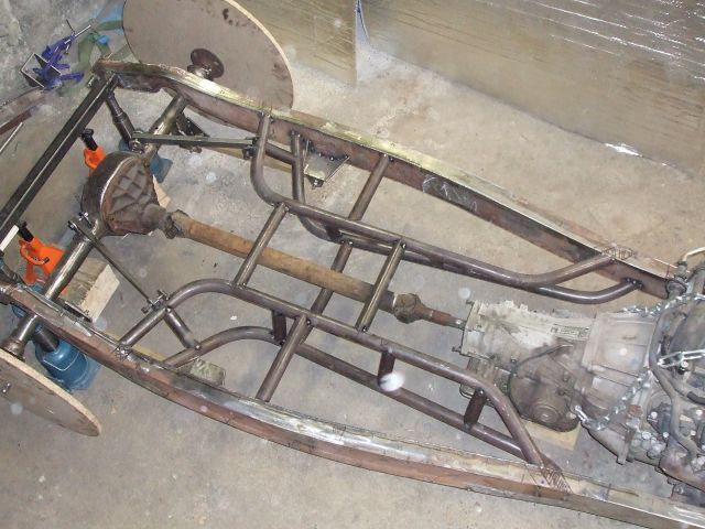

| Sujet: Re: c'est partiiiiiiiiiiiiiiiiiiiiiiiiiiiiiiiiii Ven 16 Avr - 13:39 | |

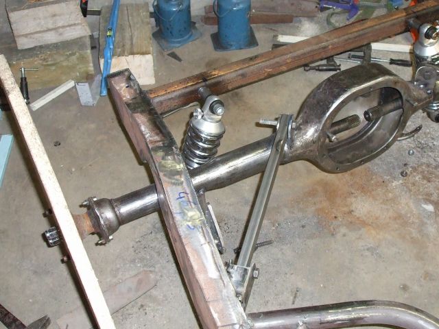

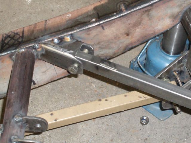

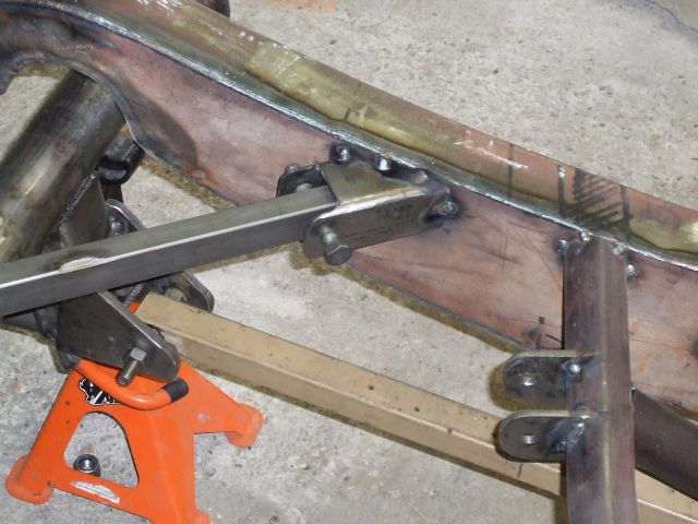

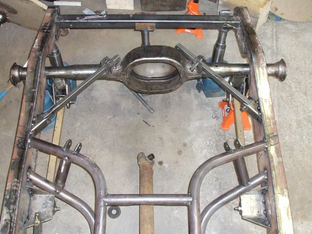

| après avoir surfé sur internet,je suis tombé sur un article sur les fabrication des châssis de Ford 32, notamment sur les poses de pont ar, dossier les 4 barres !!!!!! et c la que je me suis aperçu que je me suis trompé sur la pose des 2 barres du haut qui tiennes le pont.. sur l'article en question ,il parle de l'ange de ces 2 barres,par rapport au pont. moi j'avais plus de 60° ,et qu'il fallait 45°,si on regarde bien c très logique. donc voila ,j'ai tout recommencé, heureusement c'était juste pointé. ouff ,j' ai eu peur.. | |

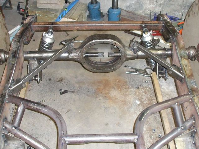

| Sujet: Re: c'est partiiiiiiiiiiiiiiiiiiiiiiiiiiiiiiiiii Lun 19 Avr - 8:07 | |
| montage des amortisseurs montage avec une inclinaison de 20°. | |

| Sujet: Re: c'est partiiiiiiiiiiiiiiiiiiiiiiiiiiiiiiiiii Dim 2 Mai - 9:03 | |
| tu as prevu de mettre une barre type "panhard" car la tout l'ensemble va se ballader de droite a gauche | |
val&kris
| Sujet: Re: c'est partiiiiiiiiiiiiiiiiiiiiiiiiiiiiiiiiii Dim 2 Mai - 10:48 | |
| - greco a écrit:
- tu as prevu de mettre une barre type "panhard" car la tout l'ensemble va se ballader de droite a gauche
non,justement ,avec ce type de 4 barres tu n' as pas besoin de barre panhard, car le pont est guidé il monte et descend bien droit.,j'ai déja ce système sur mon 34,avec une barre panhard le pont monte et descend pas droit mais dévie sur la droite ou gauche.. par contre j'étudie pour mettre une barre stabilisatrice ,sur le pont et le train av. kris.... | |
