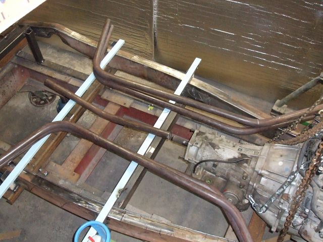

voila ils sont la,les tubes,plus qu'a les souder.

beau boulot kris

merci,
va y avoir du boulot ce week-end !!!!

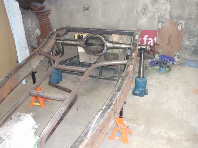

décapage du pont.
c'est partiiiiiiiiiiiiiiiiiiiiiiiiiiiiiiiiii - Page 4 21.227
fabrication des supports ar.
c'est partiiiiiiiiiiiiiiiiiiiiiiiiiiiiiiiiii - Page 4 21.228
c'est partiiiiiiiiiiiiiiiiiiiiiiiiiiiiiiiiii - Page 4 21.229
c'est partiiiiiiiiiiiiiiiiiiiiiiiiiiiiiiiiii - Page 4 21.230
c'est partiiiiiiiiiiiiiiiiiiiiiiiiiiiiiiiiii - Page 4 21.232
fabrication des supports 4 barres ,l autre la prochaine fois ,pour ce soir y en a mare
c'est partiiiiiiiiiiiiiiiiiiiiiiiiiiiiiiiiii - Page 4 21.233
c'est partiiiiiiiiiiiiiiiiiiiiiiiiiiiiiiiiii - Page 4 21.234
c'est partiiiiiiiiiiiiiiiiiiiiiiiiiiiiiiiiii - Page 4 21.235
et voila pour ce week end

bien bossé là...rien a dire, si !!!!! continu ... Cool

présentation du pont mustang.
c'est partiiiiiiiiiiiiiiiiiiiiiiiiiiiiiiiiii - Page 4 22.292
c'est partiiiiiiiiiiiiiiiiiiiiiiiiiiiiiiiiii - Page 4 22.293
c'est partiiiiiiiiiiiiiiiiiiiiiiiiiiiiiiiiii - Page 4 22.295
pil poil...

ça fragilise pas trop le chassi de faire des passages de pont comme ça ??
c'est partiiiiiiiiiiiiiiiiiiiiiiiiiiiiiiiiii - Page 4 Empty
MessageSujet: Re: c'est partiiiiiiiiiiiiiiiiiiiiiiiiiiiiiiiiii   c'est partiiiiiiiiiiiiiiiiiiiiiiiiiiiiiiiiii - Page 4 Icon_minitimeLun 22 Mar - 23:24
Ben non car c'est "rebouché" Wink
si tu regardes bien av ,j'ai souder des zig zag a l' intérieur ,de plus il est caissonné.
sa ne bouge pas.
quand on veut rouler bas ,c la seul solution.
kris.

La deuxième soluce, c'est le chassis tubulaire qui englobe le pont comme sur une lotus seven mais là, on s'éloigne de la philosophie du rod classic et on est limité en débatement vers le bas si on monte un systeme airide...
Beau boulot... très sympa, le galbe du chassis au niveau de la caisse.

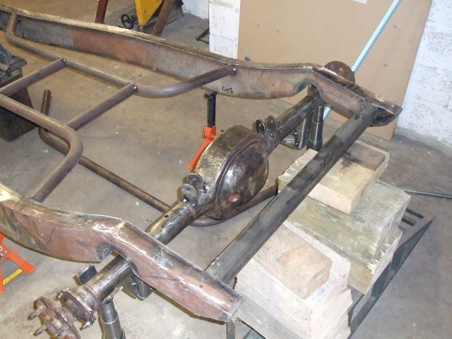

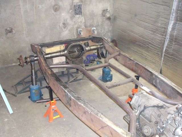

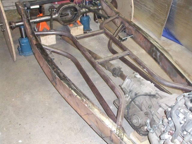

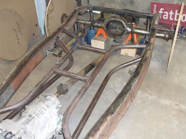

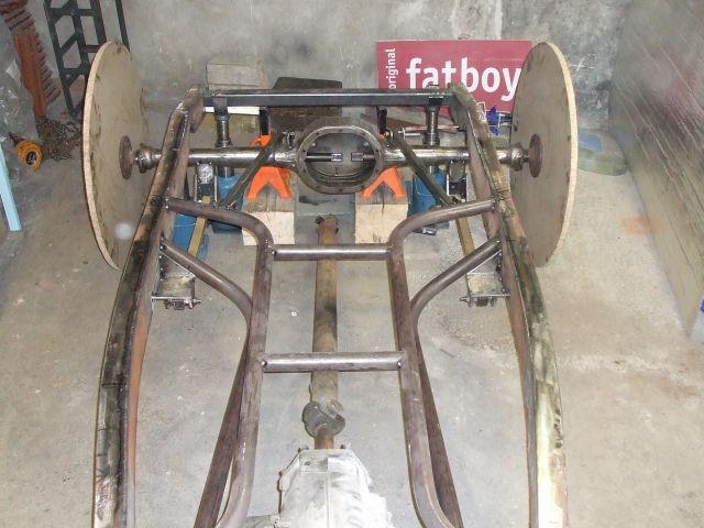

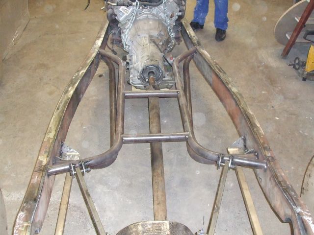

aujourd'hui fabrication des tubes inférieur du châssis .
pour prévoir le passage de la transmission j'ai préféré le fabriquer en dernier.
voila le début.

c'est partiiiiiiiiiiiiiiiiiiiiiiiiiiiiiiiiii - Page 4 30.278
voila pour ce soir.
kris
