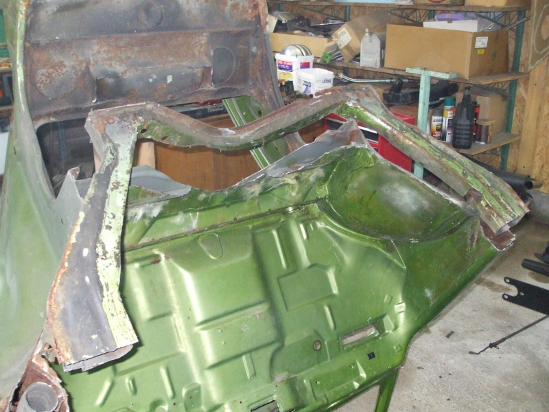

parti sur une base bien rongé , une cox de 72 , et dont je ne voulais pas restaurer malgrés qu'elle soit entiére

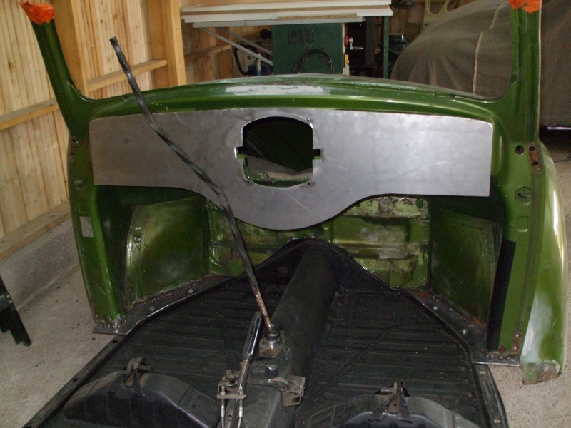

l'arriére a eu le même sort (découpage en haut de 10 cms)
c'est juste pour avoir un support bien attaché au chassis
pour fixer l'armature en bois et cadre ferraille

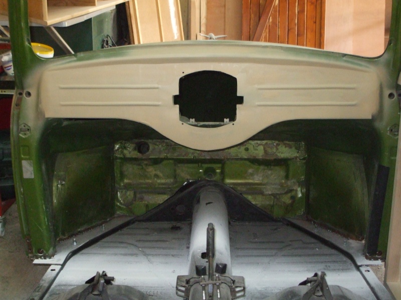

mais avec des renforts a la place des longerons (platine de 5 mm) et

l'idée et tiop et tu a l'air bien parti juste une petite remarque la courbe de la piece sous le coffre est a mon avis en trop je trouve qu'elle fait trop " meuble" je sais pas si tu vois ce que je veux dire
c'est clair ca fait commode , sinon cool , moi aussi ca m'arrangerais de savoir faire ca comme ca j'aurais mes portes et ma benne
ta decoupe dans la porte correspond a quoi ?

- la découpe en dessous de la malle arriére fait penser plus a un tatouage de salope dans le bas du dos Laughing Laughing Laughing Laughing
mais je peux y remedier avec une finition plus droite
- la découpe et forme dans la porte est la pour rappeler la courbe de l'aile avant
