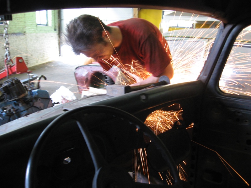

Journée d'hier : "Math, Flo, shifter's et moi"
Nous voulions faire un montage à blanc d'un small bloc "De math" sur le châssis pour voir la place du compartiment moteur qui reste.
36' Ford Pick up - Page 2 Img_4017
Résultat : le compartiment moteur est trop petit donc je vous laisse devinez ?
36' Ford Pick up - Page 2 Img_4110

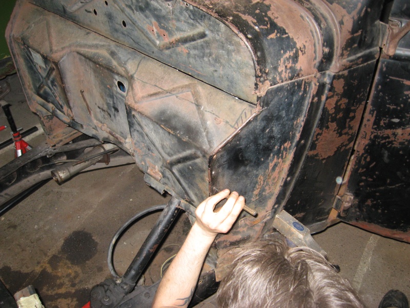

Après quelques mesures et 2 - 3 traits, math va découper une partie du firewall pour le remonter et gagner de la place pour passer le moteur.
36' Ford Pick up - Page 2 Img_4111
Enlever les rivés et point de soudure pour ensuite pouvoir enlever la partie du firewall que math a disqué.
36' Ford Pick up - Page 2 Img_4112
Et voici le résultat "âme sensible s'abstenir" Twisted Evil
36' Ford Pick up - Page 2 Img_4113
Ici, on a placé le radiateur pour voir l'emplacement entre l'hélice et le radiateur et repositionné le small bloc pour avoir une vue d'ensemble du compartiment moteur. Tout est +/- en place Smile
36' Ford Pick up - Page 2 Img_4114
pour finir un petit assemblage avec capot et calandre. Niveau hauteur, le rod sera +/- a 13cm du sol
36' Ford Pick up - Page 2 Img_4115
