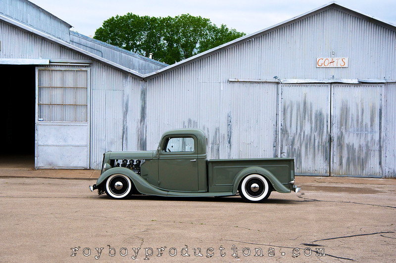

un leger top chop c'est pas mal quand méme I love you
mais ça m'etonnerai que cedric coupe dans le toit du pu Evil or Very Mad
on en a deja parlé , c'est perdu d'avance les gars Wink
36' Ford Pick up - Page 7 99e7ec9e3dddc580374a44fc4f014212

Que c est beau en noir .... Smile
Jacques : je penche plutôt sans le topchop. Comme sur la photo de mika par exemple, je trouve le topchop trop prononcé. J aurais déjà mis un contour de parbrise en chrome Smile
Les louvers sur le capot, ca donne très bien aussi...

A voir avec ton carrossier, le noir est un peu trop mais juste deux pouces comme celui de Royboy  Razz
t’inquiète Pierrot, il reste une belle hauteur sous plafond  Wink
