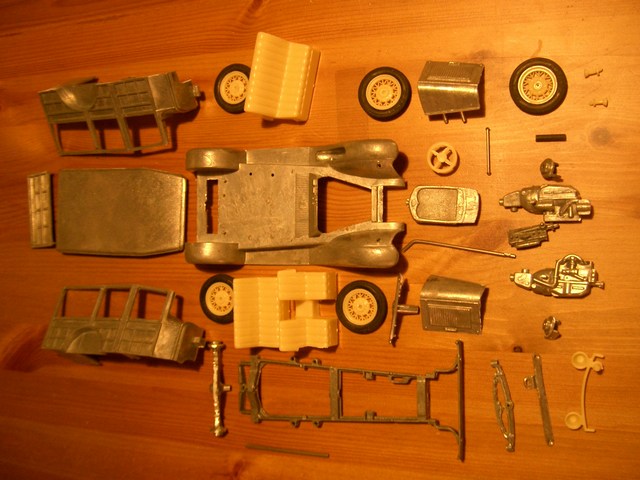

Avant de commencer le vrai je vais le faire en petit Mr. Green
J'ai acheter ce kit sir ib pour 15 euros, c'est pas cher.
Ford A Woody Mini-p10
Ford A Woody Mini-p11
Mais c'est la première fois que je fais un kit en métal.
Quel peinture faut il ?
Y a t il des précautions à orendre pour ce genre de kit ?

de la peinture pour maquette est ok genre humbrol etc... par contre un "primer" avant peinture et tu trouve ca en bombe chez les accessoiristes auto ou maga de bricolages

tu peut la peindre avec de la peinture classic en bombe ou a l'aero
par contre tu utilise un aprêt carrosserie et surtout bien degraisser avec le produit preconiser par le fabriquant de l'aprêt carrosserie que tu va utiliser
si tu prend du Kent le degraissant devra etre du Kent
c'est valable pour sikens auto-color et les autre marque
(je suis carrossier je connais donc le sujet)

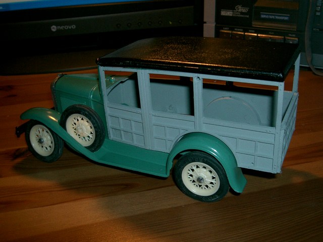

Ca avance bien, le chassis est peint, la caisse est peinte en vert
Mais la caisse du woody est toujours en primer.
Ford A Woody Mini-p13
Ford A Woody Mini-p14
A suivre....

MessageSujet: Re: Ford A Woody   Ford A Woody Icon_minitimeSam 27 Mar - 14:34
si tu veux un effet bois plutôt que d'utiliser des batonnets de glaces qui sont un petit peu gros ...perso je les utilise pour les ridelles de pick-up ....utilise des "feuilles" de cédre que tu peut trouver cher les marchand de cigares c'est feuilles sont généralement "roulées" autour des cigare pour les protéger de l'humiditée et si tu demande gentillement a un marchand il devrait t'en donné quelques unes
maintenant comment les utilisées sur une maquette c'est simple il te faut un vieux marbre ou une dalle en pierre lisse du genre épaisse , une lame de cutter neuve (les longues pour cutter réglable)un petit (tout petit) marteau et de la colle cyanoacrilate...de la superglue quoi!!! attention ces feuilles sont trés fines tu vois le jour a travers (et c'est pas une blague) et donc se déchire trés facilement
Alors tu pose ta feuille a plat sur ton carrelages et tu "découpe" en posant tu lame sur la feuille et en tapant du marteau dessus ainsi tu donne la forme de tes panneaux pour les montant moi je les peints généralement avec 2ton de marron mais les panneaux tu verras ça donne super bien attention le bois (malgré la finesse de la feuille) bois lol beaucoup il te faudras 5/6 couche MINIMUM de vernis avec ponçage a chaque fois mais le résultat et vraiment a la hauteur j'ai déjà aussi fait sa pour le plancher de benne des pick-up

ah ouais j'oubliais aussi lorsque tu colle ton panneau de bois sur ta maquette il te faut mettre la dose de colle et utilise un objet pour "matter" le bois car la colle resort et avec les doigts c'est pas top tu risque de rester collé ,aussi lorsque tu "découpe" ton panneau il te faut être précis car s'il ya une fibre de bois qui dépasse c'est pas terrible pour les arrondis utilise une lame de modélisme de type arrondie voila bonne maquette
