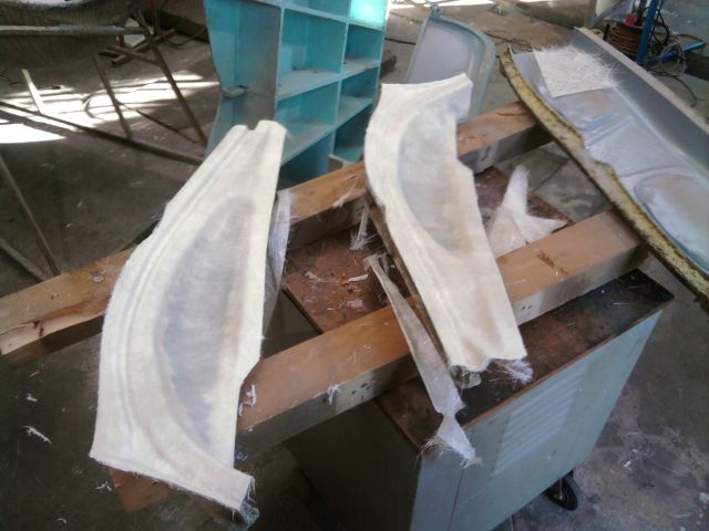

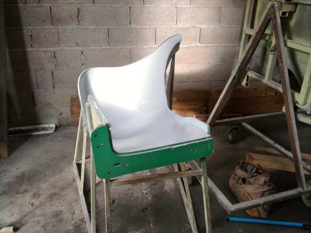

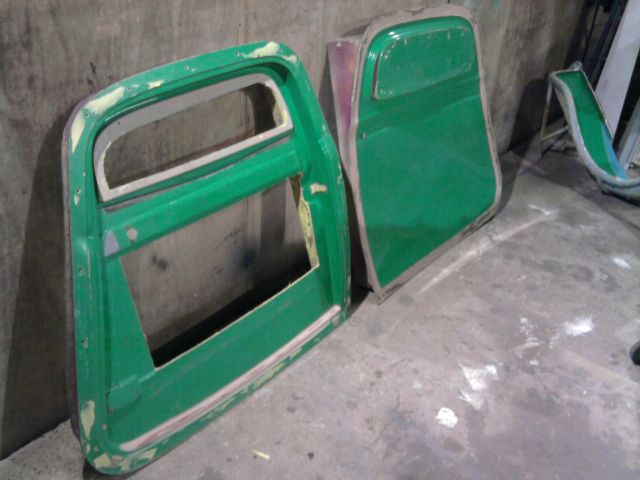

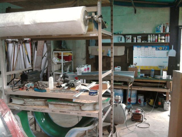

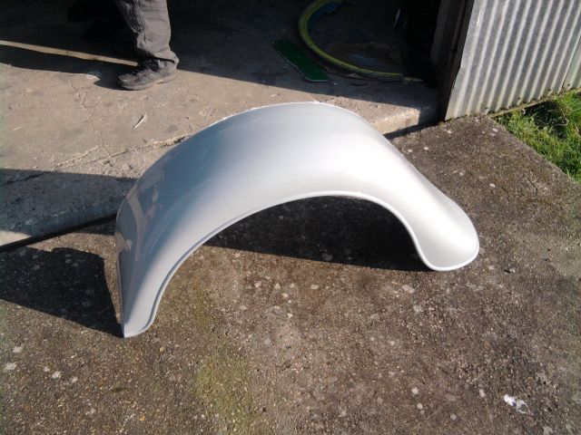

voila je vous présente une partie de l atelier du 34
donc la partie produit
bon encore un peu de rangement qui attend Rolling Eyes Rolling Eyes
lol! lol!
et les quelques pièce en fabrication des futur proprio dont un plus particulièrement Wink
Voir le profil de l'utilisateur http://www.hotrodbymccoy.fr/

Hou pinaise Shocked l'armature avec tourne broche optionnel.Mr. Green
Ce moule de 34 coupé a une trés bonne réputation de qualité, ayant construit un 34 avec des pièces poly made in GB = 6 mois de taf d'ajustage: moulures, jeux, galbes... de chaque élément! avec celui là, ça se monte presque tout seul d'aprés les gars qui ont construit leur rod avec ces morceaux Wink

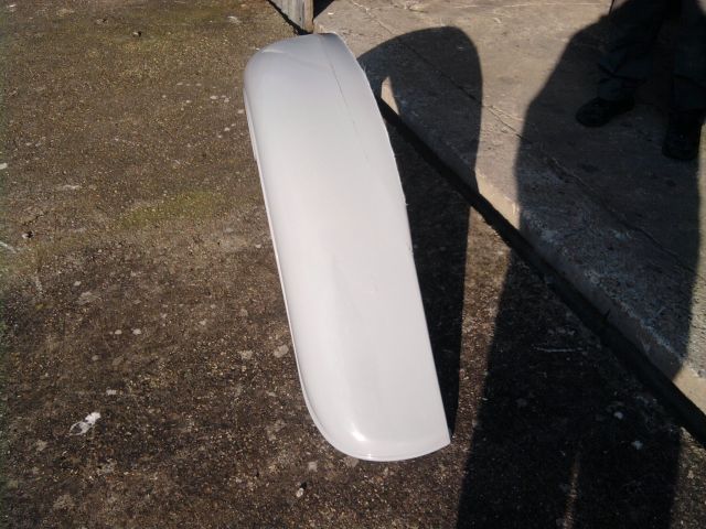

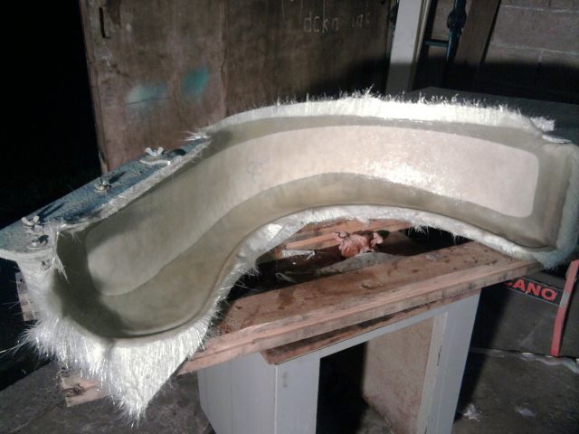

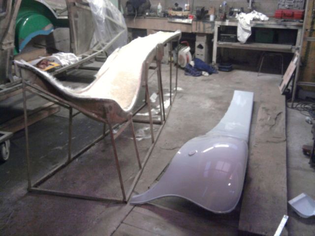

a oui j ai fais ça aussi ce week end What a Face
tous chaud du moule Very Happy
il n y a plus qu a détourer pour avoir une pièce propre
aller la suite

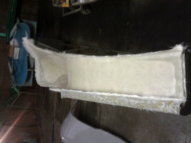

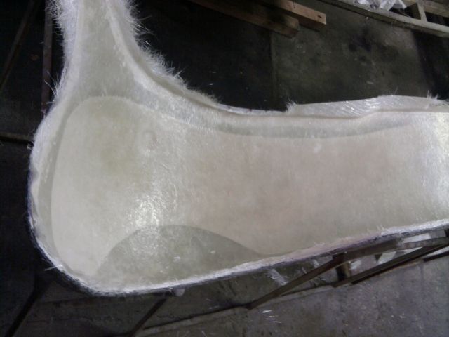

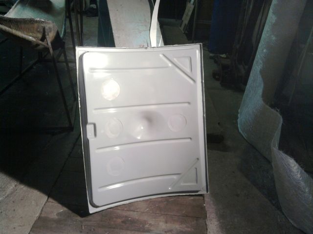

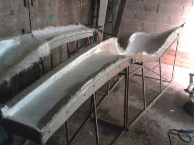

hello !!!
bon la y caille , mais toujours en action " on travaille pas la fibre en dessous de 5° " donc en attendant , on fait autre chose Wink
voici quelque cliché Very Happy
et la suite a venir capot portes
