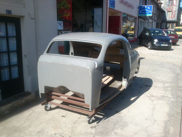

bon un peut de new
quelque tof du debut , prepa ect ....
une partie restera secret Mr. Green , parceque l on ne sait jamais on pourrait me copier Razz Razz Razz Razz Razz
donc la préparation de la pièce , je remercie au passage George sans qui ce projet ne serait pas réalisable Wink
la pièce dite en question va me servir de master , oui oui cela appelle comme ça What a Face
allé place au tof
ps: si vous avez des questions sur les tof n hésitez pas a m en faire part Rolling Eyes Cool

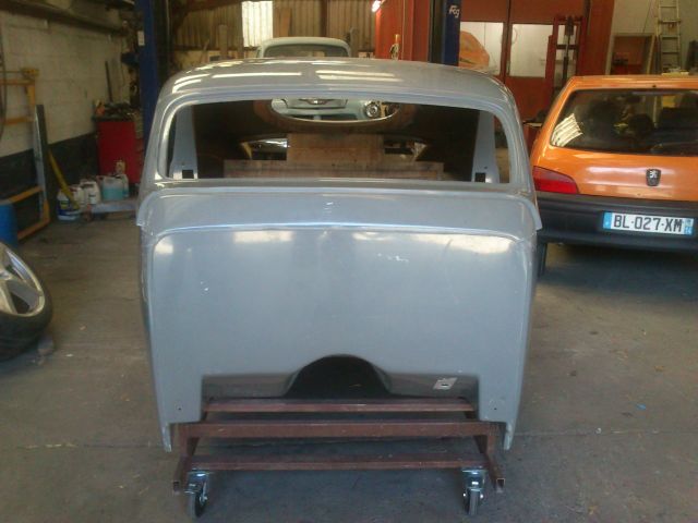

arrivé de la pièce , a l atelier du rod
il faut préparer la pièce , bien sur je pourrais la mouler direct comme ça Rolling Eyes ,
mais je veux faire une pièce quasi parfaite comme les bateaux , c est a dire , une fois sortie du moule la couleur genre noir brillant .
avantage : pas de prepa en carrosserie pour le futur propriétaire , montage direct autrement dis pas de peinture a faire
elle est pas belle la vie cheers cheers

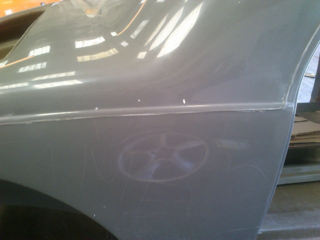

donc je disais qu il fallait éliminer toute trace de moulage que nous voyons sur ces photographies
voila pour les parties a travailler

un ponçage en règle Very Happy
j'y colle le franjuice , parce qu il aime bien le poly aussi Very Happy
après masticage des Defaults , toujours du ponçage
je nous parle pas du temps , c est notre ennemie lol!
un ptit dépoussiérage s impose

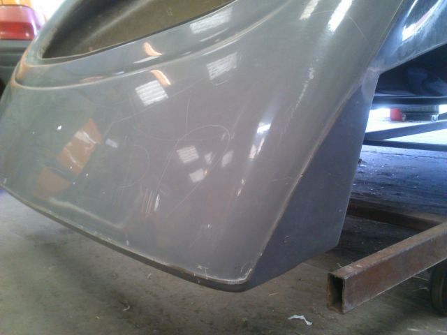

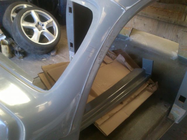

encore quelque p tit Default et le tour est joué
moins il y a de default meilleur sera le moule Wink
voila encore un ponçage et hop en cabine
