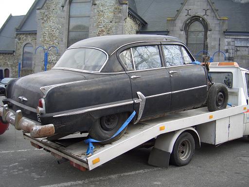

Voici mon dernier achat; son dernier contrôle technique date de 62 et ça faisait 15 ans qu'elle etait stockée dans le même garage...
L'avant et le moteur 6 cylindres étaient fournis avec...
En projet: air ride, chassis et moteur moderne, pour le reste, on verra...
