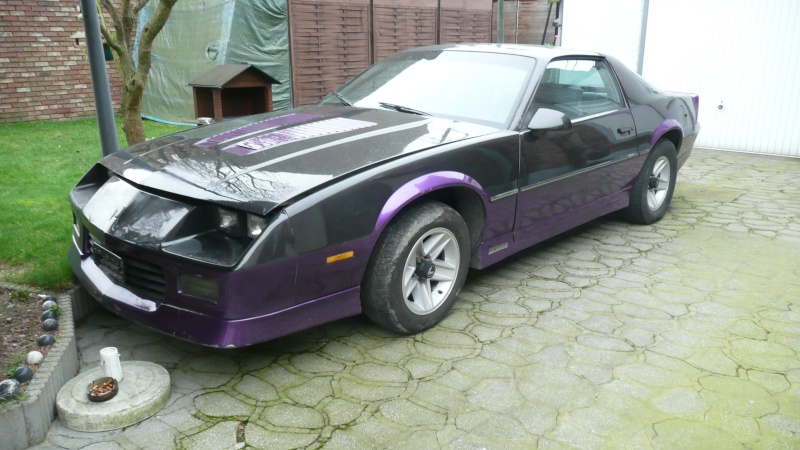

Achat d'une donneuse pour sa mécanique complète --> Camaro de 1985

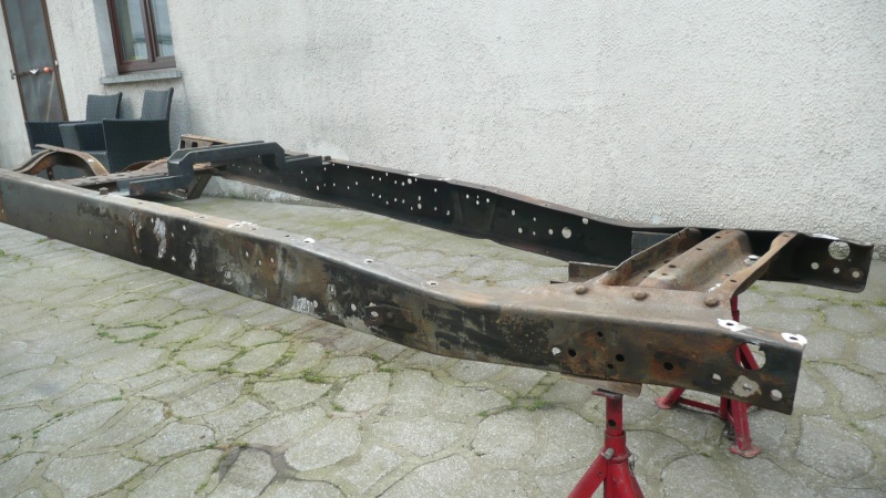

Comme je ne garde que le chassis ,je dépose le pont (réservé  Laughing ) ainsi que le train avant ( freins à vendre -->MP) ,tout le système de freins,...
Old Farm by Bare Metal Garage <a href=Old Farm by Bare Metal Garage P1050910" />
Ensuite vient le tour des supports de lames , de batterie , de marche pied ,...et d'une cinquantaine de rivets  Twisted Evil
Old Farm by Bare Metal Garage <a href=Old Farm by Bare Metal Garage P1050911" />
Old Farm by Bare Metal Garage <a href=Old Farm by Bare Metal Garage P1050912" />
Old Farm by Bare Metal Garage <a href=Old Farm by Bare Metal Garage P1050913" />
Voilà où j'en suis , reste à supprimer les magnifiques supports moteur et quelques morceaux de cornières soudées ça et là.

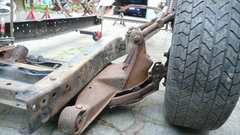

Aujourd'hui , petit nettoyage de l'ifs jag , suppression des ressorts , nettoyage de la crémaillère et moke-up.
Old Farm by Bare Metal Garage <a href=Old Farm by Bare Metal Garage P1050924" />
Old Farm by Bare Metal Garage P1050925
Old Farm by Bare Metal Garage <a href=Old Farm by Bare Metal Garage P1050926" />
Old Farm by Bare Metal Garage <a href=Old Farm by Bare Metal Garage P1050927" />
Old Farm by Bare Metal Garage <a href=Old Farm by Bare Metal Garage P1050928" />
Il reste encore 2 cm à gagner pour être au sol (au niveau des supports de marche pied).
Ce sera chose faite en supprimant les "cornes" supports de silentbloc et un petit scalp des cloches.

Après un peu d'hésitation,rétrécissement de l'IFS Jaguar (8 cm);
Old Farm by Bare Metal Garage <a href=Old Farm by Bare Metal Garage Wp_20110" />
Old Farm by Bare Metal Garage <a href=Old Farm by Bare Metal Garage Wp_20111" />
Old Farm by Bare Metal Garage <a href=Old Farm by Bare Metal Garage Wp_20112" />
Old Farm by Bare Metal Garage <a href=Old Farm by Bare Metal Garage Wp_20113" />
Old Farm by Bare Metal Garage <a href=Old Farm by Bare Metal Garage Wp_20117" />
Old Farm by Bare Metal Garage <a href=Old Farm by Bare Metal Garage Wp_20119" />
Coupe de la moitié de la traverse avant;
Old Farm by Bare Metal Garage <a href=Old Farm by Bare Metal Garage Wp_20120" />
Essai;
Old Farm by Bare Metal Garage <a href=Old Farm by Bare Metal Garage Wp_20126" />
Old Farm by Bare Metal Garage  border=[/url]" />
Coupe et pointage des premiers boxages;
Old Farm by Bare Metal Garage <a href=Old Farm by Bare Metal Garage Wp_20128" />
Fabrication des supports qui seront soudés à l'IFS et boulonnés au chassis;
Old Farm by Bare Metal Garage <a href=Old Farm by Bare Metal Garage Wp_20129" />
Old Farm by Bare Metal Garage <a href=Old Farm by Bare Metal Garage Wp_20125" />
