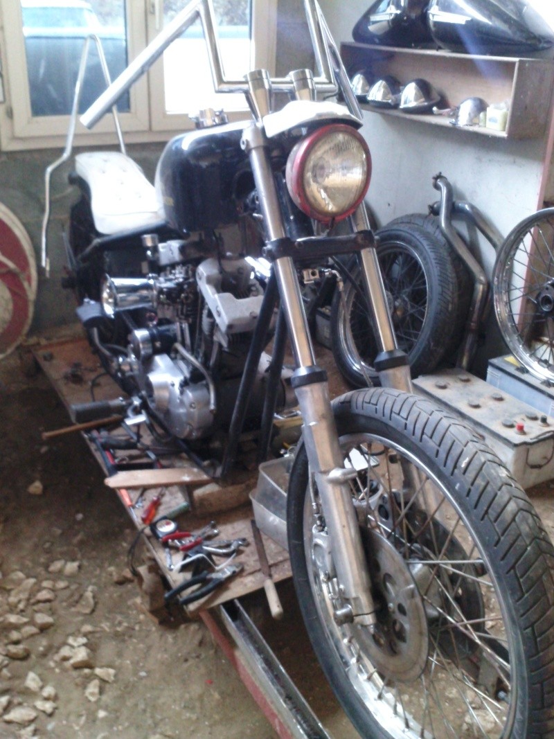

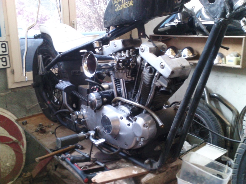

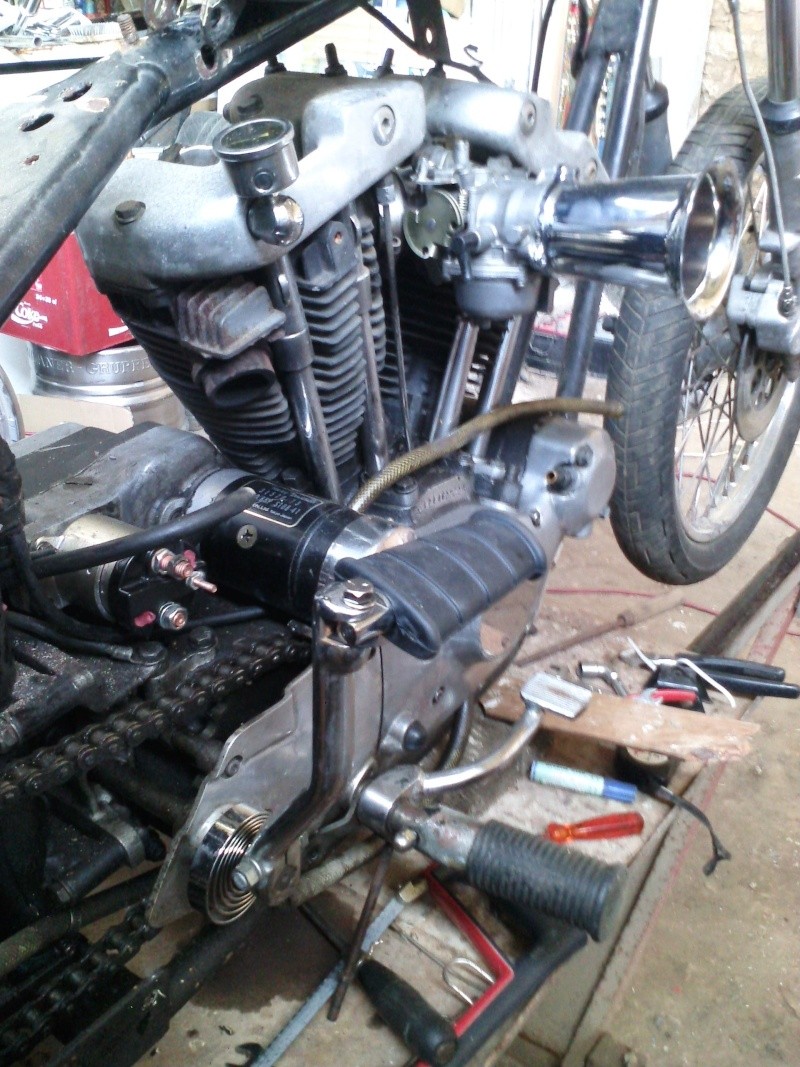

MessageSujet: Re: 1000 fonte rigide roberto rolling A VENDRE   1000 fonte rigide   roberto rolling   A VENDRE - Page 2 Icon_minitimeDim 21 Déc - 14:34
REGARDE les photos la moto complete sans cadre
roberto rolling
roberto rolling
Nombre de messages : 590
Age : 65
Localisation : france
Points : 688
1000 fonte rigide   roberto rolling   A VENDRE - Page 2 Empty
MessageSujet: Re: 1000 fonte rigide roberto rolling A VENDRE   1000 fonte rigide   roberto rolling   A VENDRE - Page 2 Icon_minitimeDim 21 Déc - 18:27
en faite toutes les pièces de A a Z de la moto sauf cadre et CG donc tu as tous dans le lot
