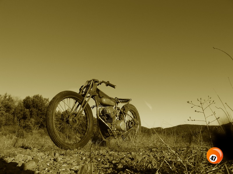

Voici ma petite peugeot, commencée il y a 1 an,il y a eu pas mal de vesions,en 1er j'avais monté un moteur villiers de 125cc,mais il était évident qu'il allait manquer cruellement de puissance, et peu de marge de manœuvre pour le booster !!! J'ai donc choisi un moteur qui traînais dans mon atelier et qui conviens parfaitement à ce que je veux,a savoir un honda 125cc twin,1er génération,donc non bridé !! le moteur fait 17 cv et la moto pèse 65 kilos, ça devrait être intéressant Mr. Green
Evidemment, le moteur ne rentrais  pas dans le cadre qui avait déjà été modifié pour en faire un entretube,il à donc fallut refaire tout le dessous,avec la mise en place d'un double berceau ... A l'heure actuelle,le moteur est en place,avec toutes ses fixations, je suis en train de finir les soudures et je viens d'adapter une roue avant en alu de 21 pouces. Voila, place au photos,et à bientôt  Very Happy
Peugeot 1947 Fourty's Heaven <a href=Peugeot 1947 Fourty's Heaven P1110412" />
rPeugeot 1947 Fourty's Heaven <a href=Peugeot 1947 Fourty's Heaven P1110413" />
Avec la roue en 21 pouces
[img]Peugeot 1947 Fourty's Heaven P1110610[/img]
